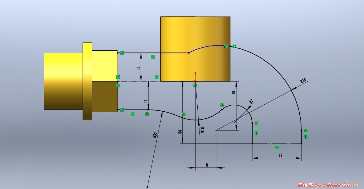

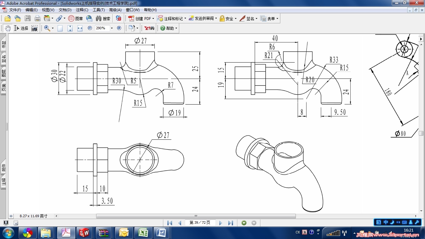

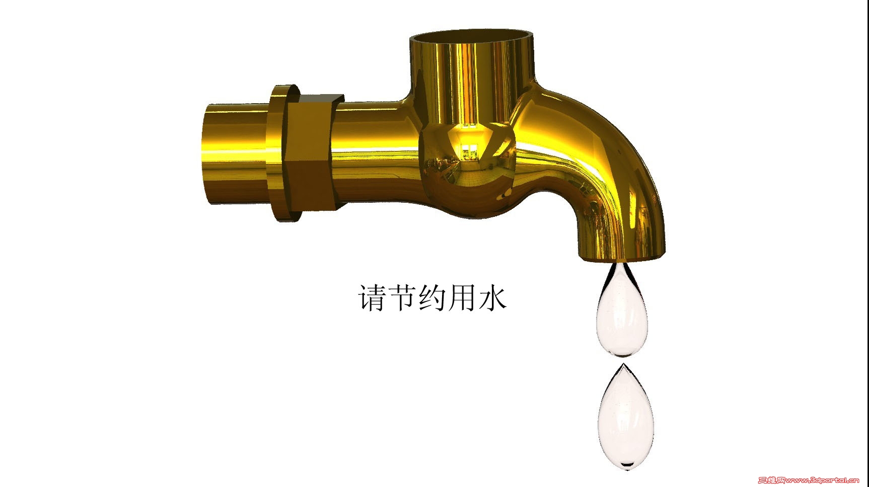

最近在学习Solidworks,在网上下了一个视频,又下载了一个上机指导实例。其中图4.135(如附图所示)不会画,请教各位高手应该怎样画,谢谢。

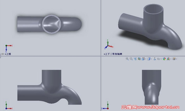

0 v; v$ U. t' j9 Y- s1 z' j应该是用放样来做吧。遇到复杂的放样和扫描就头疼。
5 s' a( ^7 `8 x3 J, R- N试着做了一个,仔细看,和楼主发的图还不太一样

本帖最后由 aj1721 于 2012-8-3 17:53 编辑 ; T* J1 _# j6 Q: z( ?, o
' k8 ^8 }# v: r$ y. G+ h8 }8 h
未命名11副本.jpg 0 R. a5 Z1 ]6 A8 N: `3 ^: ~  k

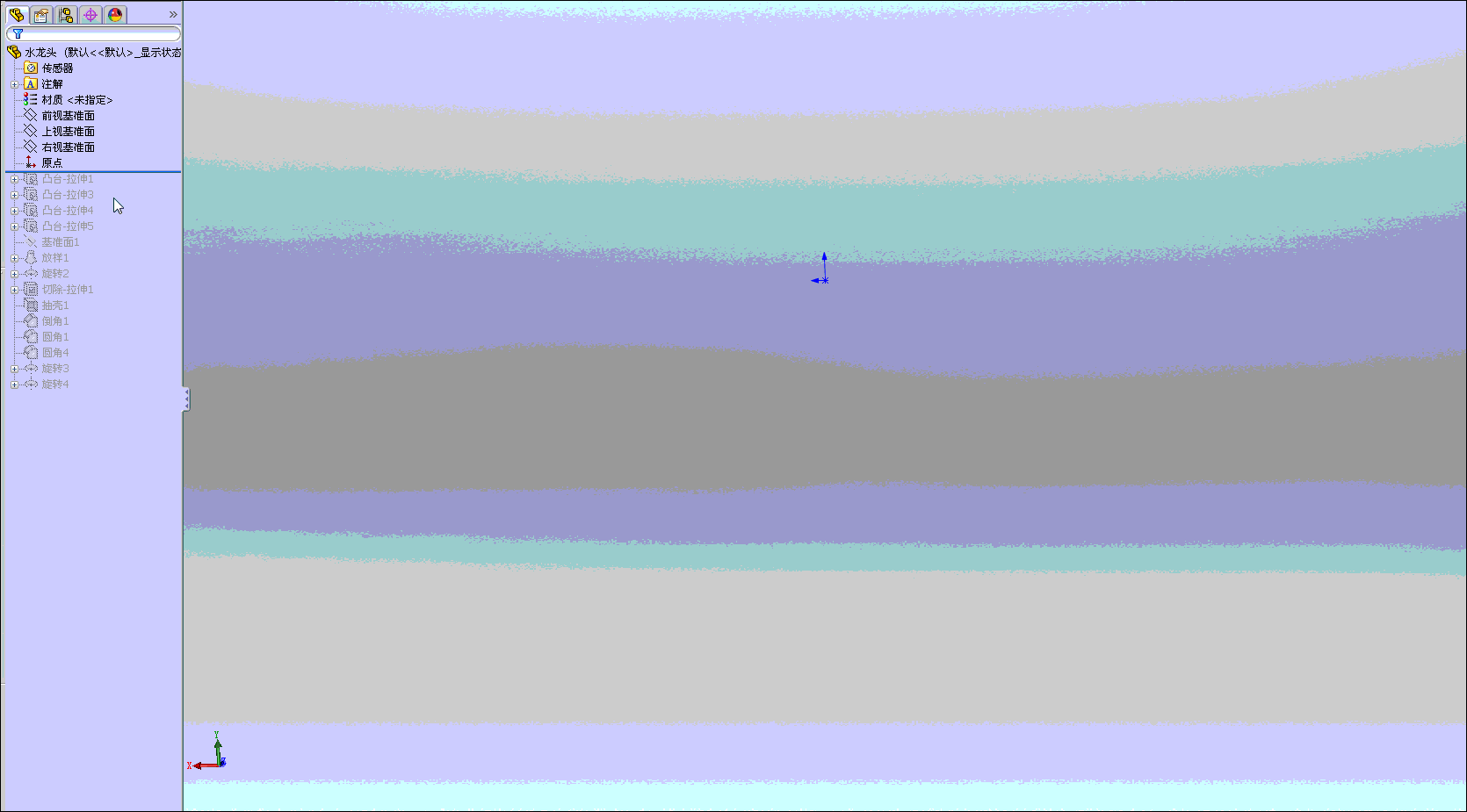

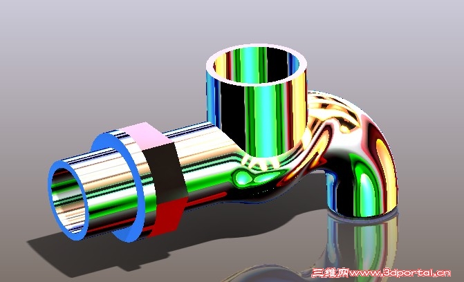

上班无聊。。刚好玩了下。
阿帕奇 + 3

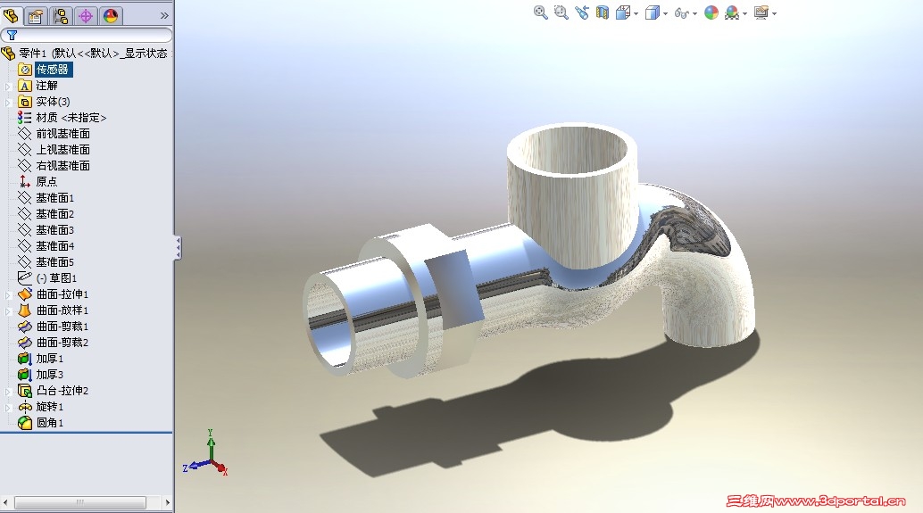

忘记上源文件了。。现补上  2012版本5 t) ?/ @" d$ c+ B: Z: S4 F- V3 y: S
水龙头.zip

谢谢,不过我的是2010,打不开2012,囧。。。。。肿么办,Solidworks安装包太大,再下一个新的很不方便

/ z& D$ S; i$ f: Y不太一样呀,这章是在说扫描,不知道怎么用扫描做出来,不过不管怎么样,谢谢你呀。

1 F) ~- a# q2 `9 ~0 M
中间是扫描出来的

随手画着玩的O(∩_∩)O~……
