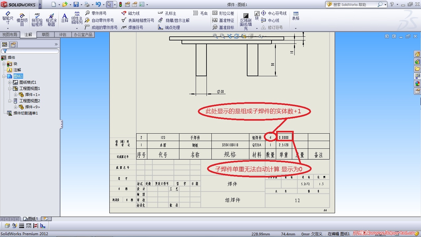

发表于 2012-8-5 10:50:26 | 显示全部楼层 来自: 中国山东烟台
我做的就是和装配体一样的,但2012子焊件存在好多问题,子焊件的数量显示不正确,你要的效果应该是这样的表吧

lisuo 发表于 2012-8-5 10:50 static/image/common/back.gif
/ b8 L2 z+ t" V+ [7 z4 h我做的就是和装配体一样的,但2012子焊件存在好多问题,子焊件的数量显示不正确,你要的效果应该是这样的表 ...

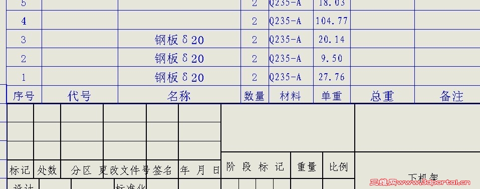

" x4 Y6 H2 M. v0 ~# I这个是我现在选择的出焊接清单的样子
 楼主| 发表于 2012-8-7 09:35:21 | 显示全部楼层 来自: 中国山东泰安
jmswhtao 发表于 2012-8-7 09:32 static/image/common/back.gif
( I, y: t+ N2 b. ?- Z6 B这个是我现在选择的出焊接清单的样子
# q2 O: d6 r( K4 }' o5 J材料和单重可以自动生成,数量个别的需要改变,比如两个完全相同的板因为孔的差异,可能认为连个项目,我一般手动调整成一个项目,然后在工程图上对孔进行详细标注
