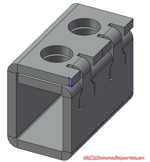

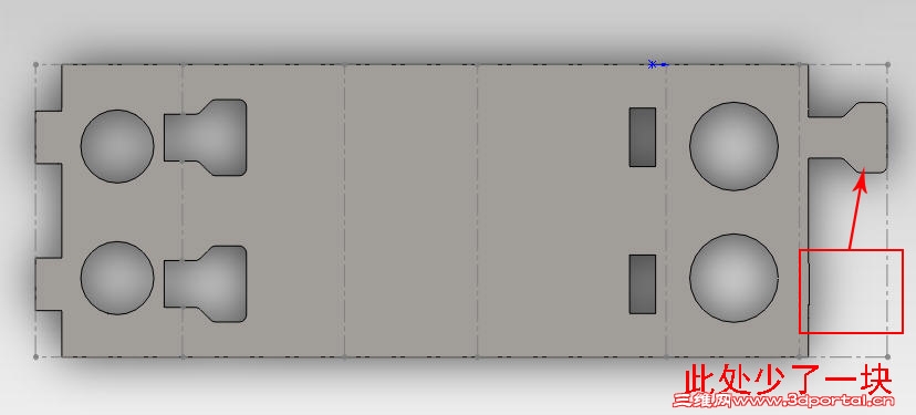

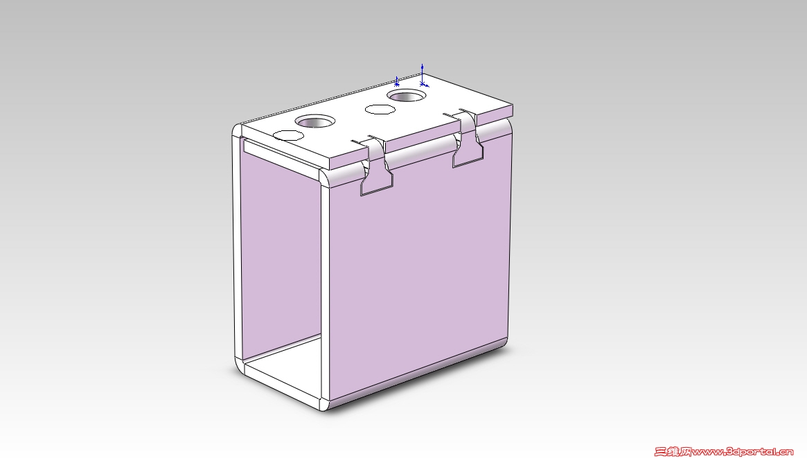

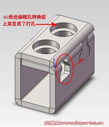

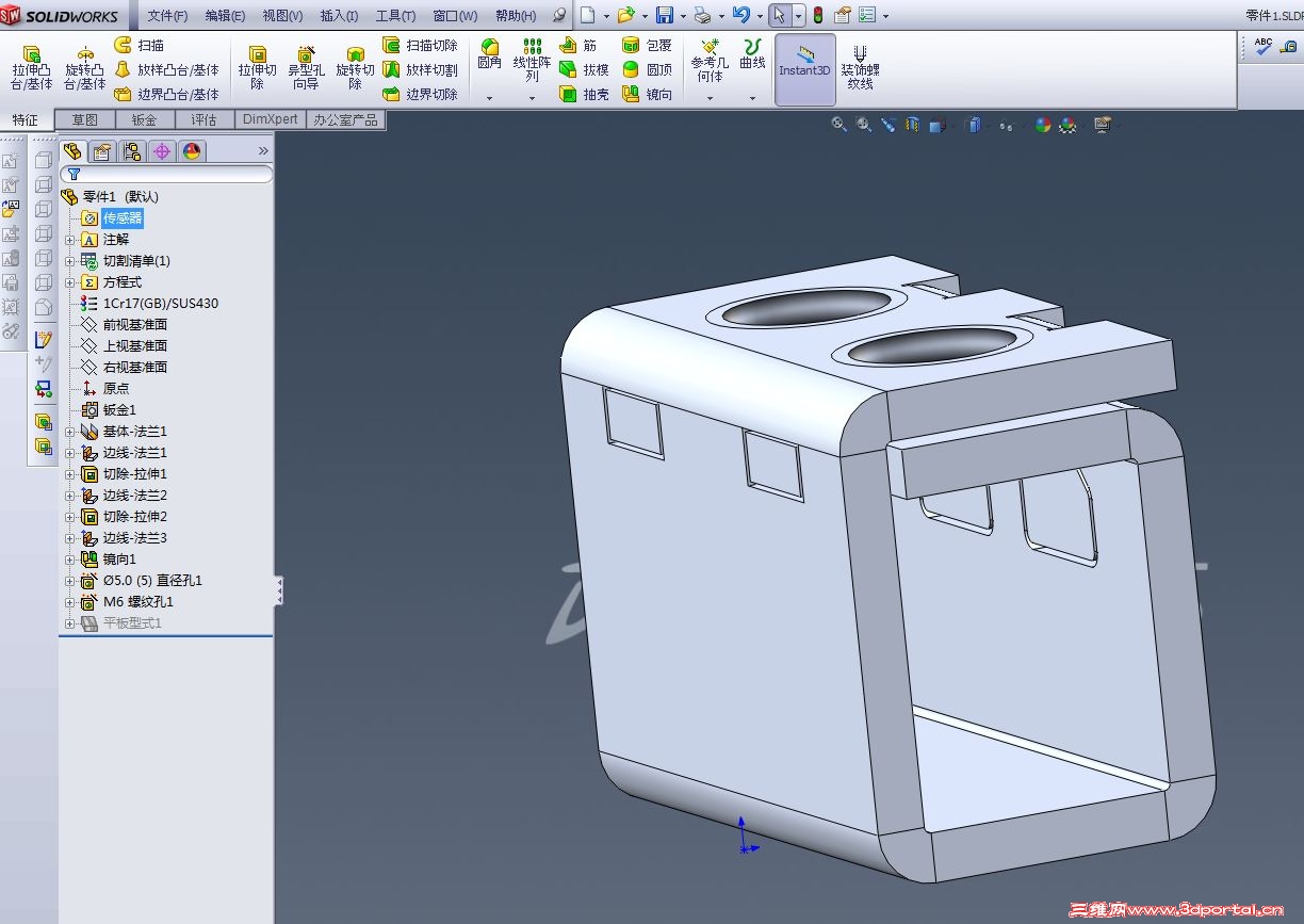

SW2011用实体转钣金功能做了一个零件,转换后会丢掉一部分材料,是什么原因?) Q, u( t& ]8 G. {, O9 B, {
, O  w) t( p" u" }, [7 |. y6 Z1 G
附上我做的零件原文件,请高手分析我的步骤是否有问题
实体转钣金.rar
396.74 KB, 下载次数: 32

发表于 2012-8-3 21:47:07 | 显示全部楼层 来自: 日本
看了一下你的零件
2 S% m" D8 R  p. N: G  }  B9 q' s1,板金件,不建议用实体转换来做& m& f) q" L: c& ^: y; H
2,你这个零件用板金模块来做,容易做的,不会发生你说的问题' K; c5 s! L4 `, @$ }- W0 y
3,实体转换板金不支持同一个面有几处缺口的,只能认识一个(一个折弯线中,不能断缺)  U: a; a1 E6 \' t) T* `+ ^
4,螺纹线可以显示的,查看你的选项中,是否勾选了显示装饰螺纹线?
1 h+ `2 o5 T9 @) ~; O5,你一定要出图的话,在工程图中补上断缺的部分
$ z( O6 e" q; p* {3 J5 F* F6,利用你的这个展开,导出草图,在板金模块中生成板金,用草图线来折,这种方法,尺寸不好控制
7 p1 I+ V' Z, @* }# a! m3 ~1 T6 ]% ~/ T4 [+ P4 d7 }
你考虑看看8 d3 `; k- M* G2 B( ^( @

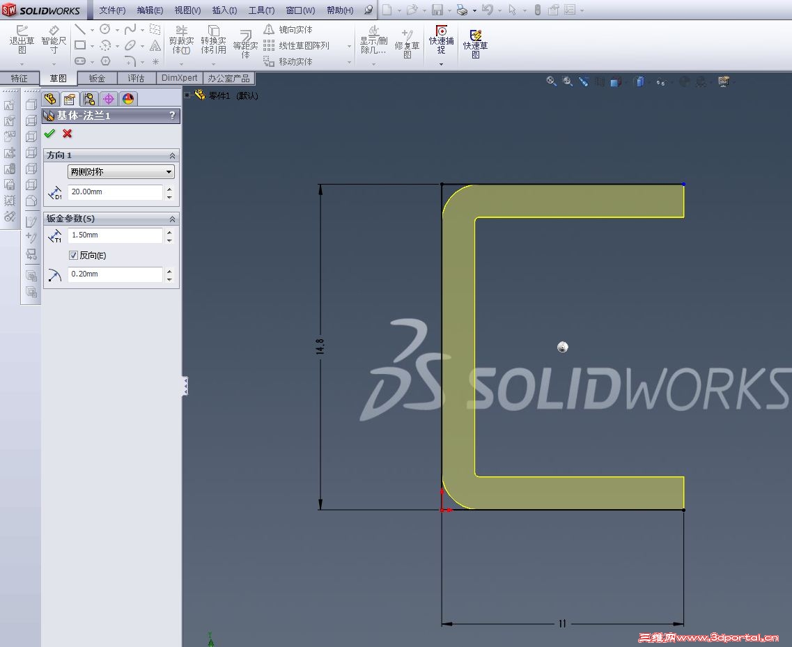

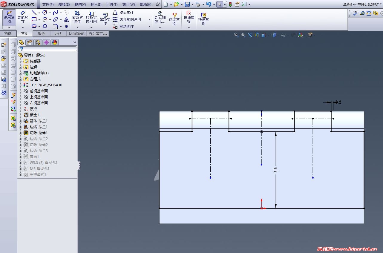

我这样做的目的是想练习实体转钣金的做法,还有一个原因,这个零件要多次折叠,我用钣金做的话,各部分折叠对应的位置不知道怎么规划,需要不断的试验调整才能完成最终的样子。请详细指点一下这类钣金在设计时,材料的规划与折叠成品之间,应该怎么规划

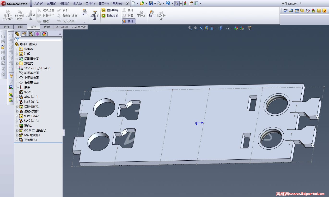

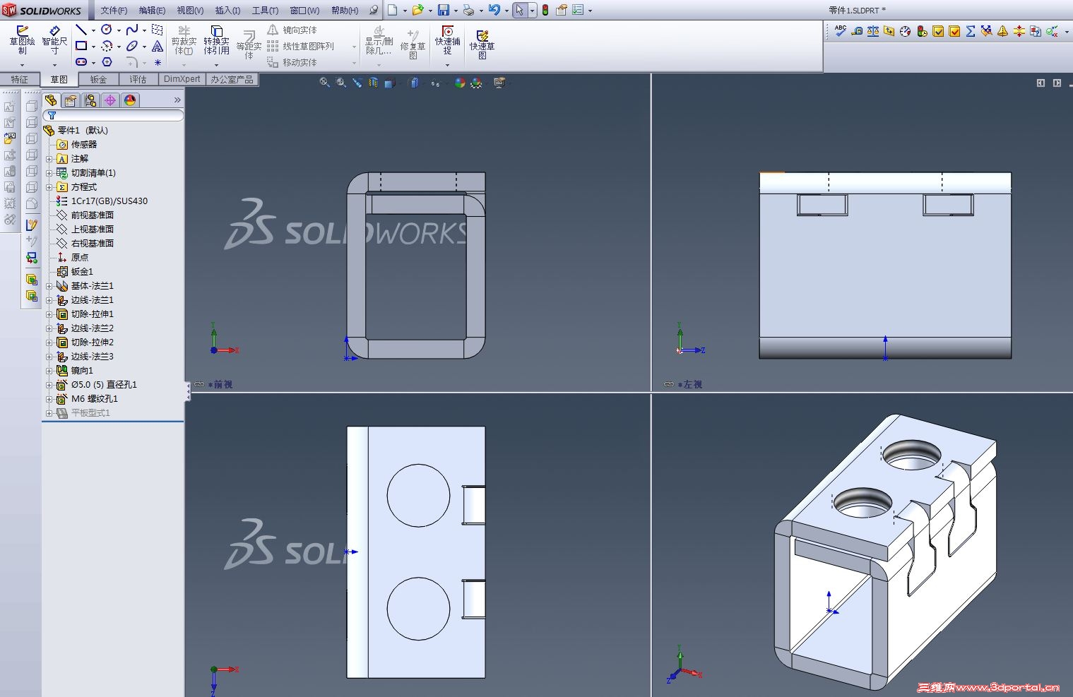

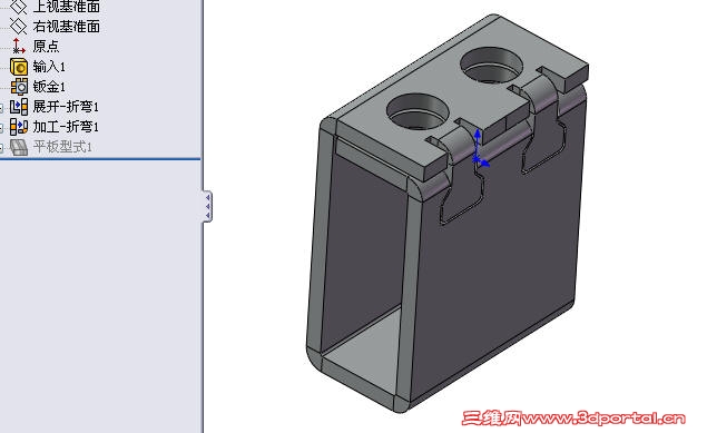

8 @1 Z: I6 o3 P  ]用2012做的,我的文件你打不开,给你图看看吧- r0 S( `9 U' {4 `) @% v  D
  D3 F/ D  n6 [# r  y
( ]; j' O8 J6 l6 l& w8 l( Q( C3 [! ~0 K1 F  Q) h' e: G
捕获.JPG 2 R* H/ |2 _! p" H# H) g9 g5 f
2 S8 Y- W, R! r( m3 R/ O
0 {, _" F+ X2 z7 Z0 Y2 L' l( k入口处,现折先折短一点,不要接触,然后编辑变现草图就可以,发面的也是一样的

发表于 2012-8-6 16:28:53 | 显示全部楼层 来自: 中国江苏常州
其实实体编辑后 转换钣金是很实用的方法,可是很多人不会,我只花了1分钟改下就搞定了
发表于 2012-8-6 16:29:38 | 显示全部楼层 来自: 中国江苏常州
问题就出在折弯圆角上

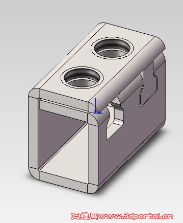

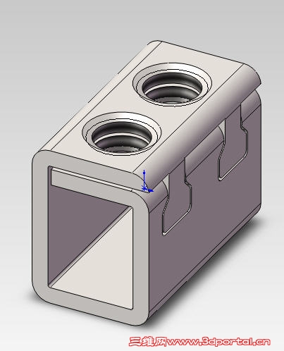

发表于 2012-8-8 17:14:23 | 显示全部楼层 来自: 中国江苏常州
1.里面是'原来"的 文件,圆角删除后,重新设定参数就可展开,其它未改动,只是删除圆角
4 r! u' n( ]# I3 C* H2.实体转换钣金是导出x-t后,出除参数,删除圆角后可展开,圆角可重倒9 X% L8 {* ?1 F1 S* I) F2 x' ]# v
3.附件为2012版

发表于 2013-11-14 13:39:57 | 显示全部楼层 来自: 中国上海
我也试了一下,发现若折弯角度设定不好(或者直接是直角),这时可能出现楼主你说的情况!
+ r' M5 u. e) y/ p- i我也是有一部分没有了!
