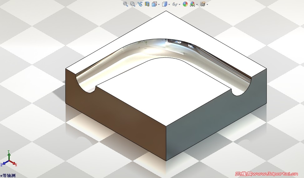

请教各位网友,图片上的扫描曲面如何完成,谢谢

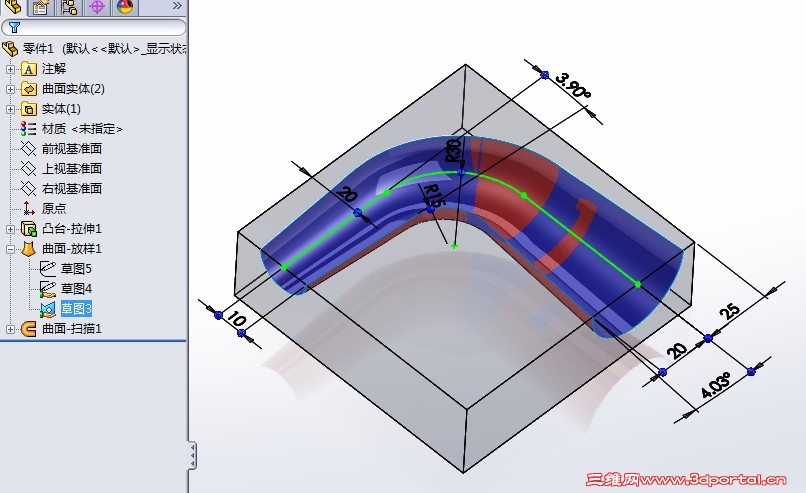

用放样和扫描两种方法形成,个人认为在这里放样比扫描要精确些,因为扫描的引导线要经过严格的计算。' a/ Y2 D( ?( ^, V! R/ j

放样可以么
发表于 2012-8-3 12:22:19 | 显示全部楼层 来自: 中国湖北孝感
放样当然可以啊
发表于 2012-8-3 12:37:44 | 显示全部楼层 来自: 中国浙江杭州
还是放羊 简单点
