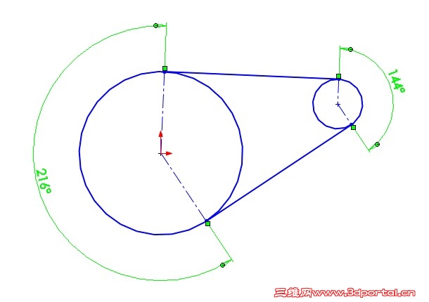

同步带包角的定义,最好有图示说明

包角,顾名思义,就是包住皮带轮的角,把同一皮带轮上皮带与皮带轮的两个切点分别与皮带轮中心连起来,两条线朝向皮带与皮带轮接触方向的夹角就是包角。; k  }4 j& E' k$ t* S- ~5 @
255.jpg 6 y" j0 e" N' F- [  d
