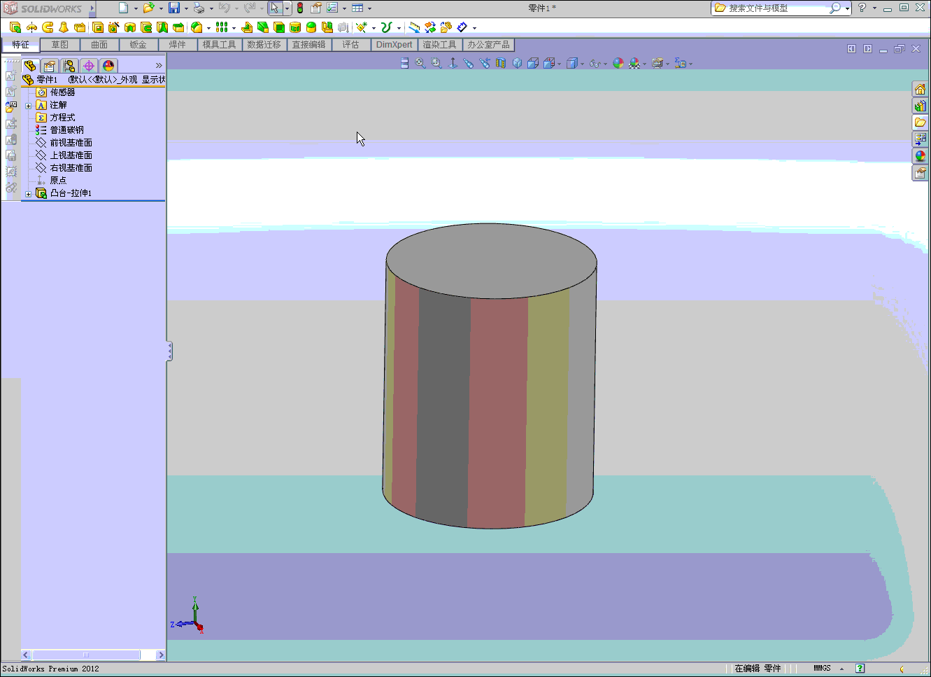

[求助] 我想在圆柱外圆上用“异行孔”工具生成螺纹孔怎么生成啊?
发表于 2012-8-3 10:07:52 | 显示全部楼层 |阅读模式 来自: 中国江苏苏州
如题,谢谢
发表于 2012-8-3 10:21:57 | 显示全部楼层 来自: 日本
建立与圆周相切的基准面,就可以打孔了
发表于 2012-8-3 10:27:06 | 显示全部楼层 来自: 中国浙江绍兴
要在基准面上用“异行孔导向”工具生成螺纹孔。
发表于 2012-8-3 10:36:41 | 显示全部楼层 来自: 中国江苏无锡

点评
你这样,要是有特别角度,就不好弄了。还是要建立一个参考基准  发表于 2012-8-3 11:19

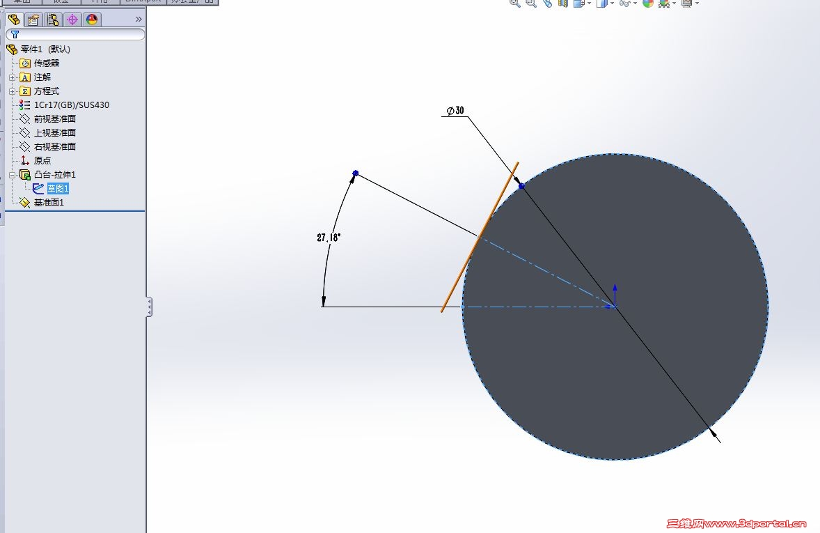

发表于 2012-8-3 11:26:01 | 显示全部楼层 来自: 日本
我这样做,方便修改位置

发表于 2012-8-3 12:41:16 | 显示全部楼层 来自: 中国浙江杭州
4楼的不好定位, 还是6楼这样方便点
发表于 2012-8-3 12:54:12 | 显示全部楼层 来自: 中国浙江金华
杀苏 发表于 2012-8-3 12:41 static/image/common/back.gif
% b. ^: s" b$ c- Y8 i2 Z4楼的不好定位, 还是6楼这样方便点
, L$ W7 _% e# r- X" x9 \. s  X6 z
4楼的方法一样可以定位那3D草图(那个点)的位置
发表于 2012-8-3 13:01:49 | 显示全部楼层 来自: 中国广东广州
4楼的孔定位可以通过两个相关平面的夹角实现
