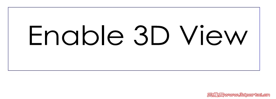

我现在用的solidworks sp4.0版本,将模型存为3DPDF时,用adobereader查看时,出现 不知如何处理,请高人指导。

你的PDF软件不支持3D的+ L! ?3 X; w3 z' ]9 G: w9 t5 d' @
用Adobe Acrobat X Pro

楼上正解
4 a& W9 {. ^9 C. g$ s  N2 H" J0 o9 q0 z5 B
你的文件已经没问题,1 O5 U# _. q# J' f8 e
" V7 ?3 Z5 N' W
+ w1 K9 S: K$ Y# F3 I* ]而是你查看软件的问题

Adobe Acrobat8.0开始有3D功能$ z4 y: y# B" F4 `, O6 y3 L

如果只是看 3D 的 PDF 用 Adobe Reader 就行了,Acrobat 的安装程序太大了。

你的PDF软件不支持3D的,安装新的Adobe Reader - V4 c- J8 C  S7 c# p$ C1 S. L) M+ M
