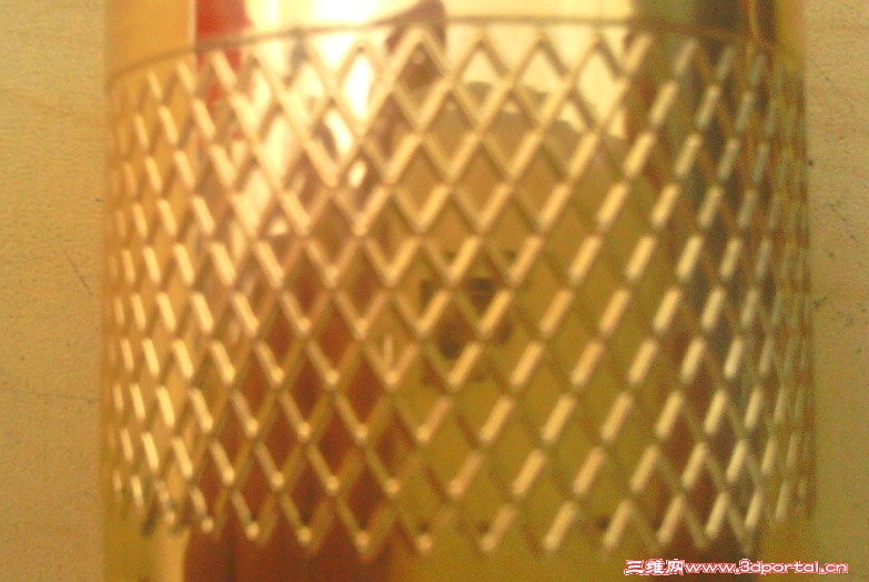

如何做成这种首尾相边的效果呢* A- v2 @9 A. e% y

画螺旋线,然后扫描阵列。6 F  G* N3 @( b

就是在一个圆柱体上画这种图形

用纹理表示就行了

简单的画个圆柱再贴个图示意一下就可以了!!!!!!!
发表于 2012-8-4 15:05:02 | 显示全部楼层 来自: 中国四川成都
试试用投影呢2 f( L: W" y: @) Z7 t* D$ b
发表于 2012-8-4 15:40:18 | 显示全部楼层 来自: 中国北京
投影后,然后包覆可以试试。

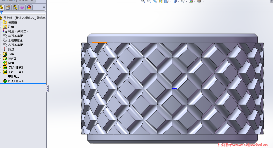

发表于 2012-8-4 15:55:42 | 显示全部楼层 来自: 中国福建漳州
这个例子LZ看下 应该是你想要的
, i" ~) c/ G6 o  ?& r  R- q  f 网文线.png   X6 ~" L/ J3 W0 j) k5 f
源文件: 网文线.zip (3.28 MB, 下载次数: 31)
发表于 2012-8-4 16:25:36 | 显示全部楼层 来自: 中国江苏苏州
ylh3527 发表于 2012-8-4 15:55 static/image/common/back.gif1 h5 w/ b+ z, U/ O' F
这个例子LZ看下 应该是你想要的
0 K# L  _" k! z& \3 |+ y& [( V8 ]+ B9 p
源文件:
, |, p' N) f9 f- @; T楼主 的好像是 凸出来的 哦
: S7 n4 K. K% m" D+ a; n而你的 是 凹下去的
发表于 2012-8-4 16:28:20 | 显示全部楼层 来自: 中国福建漳州
ljc15988 发表于 2012-8-4 16:25 static/image/common/back.gif5 q- v" J4 E0 l+ B9 J
楼主 的好像是 凸出来的 哦
$ N# v! C2 Y3 K  c. ^4 V: H而你的 是 凹下去的
1 Q6 ?+ z: K' p# a( q6 e
....不喜欢弄了 以前的例子 你把扫描切除弄成扫描不就OK了?呵呵...学习方法自己画,不要做“伸手党”哦
