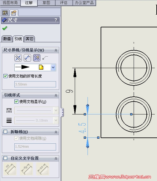

发表于 2012-8-2 12:02:24 | 显示全部楼层 |阅读模式 来自: 中国上海
+ R. z3 e& D- f2 v! ]3 ?/ X2 w3 ^
& A+ T  B' R  }7 N而三维零件图转为工程图后,圆弧与直线间标注时没有了“圆弧条件”的选项,(图尺寸引线)这个有办法调出来吗4 ^- W* E+ N3 @/ _$ d% o

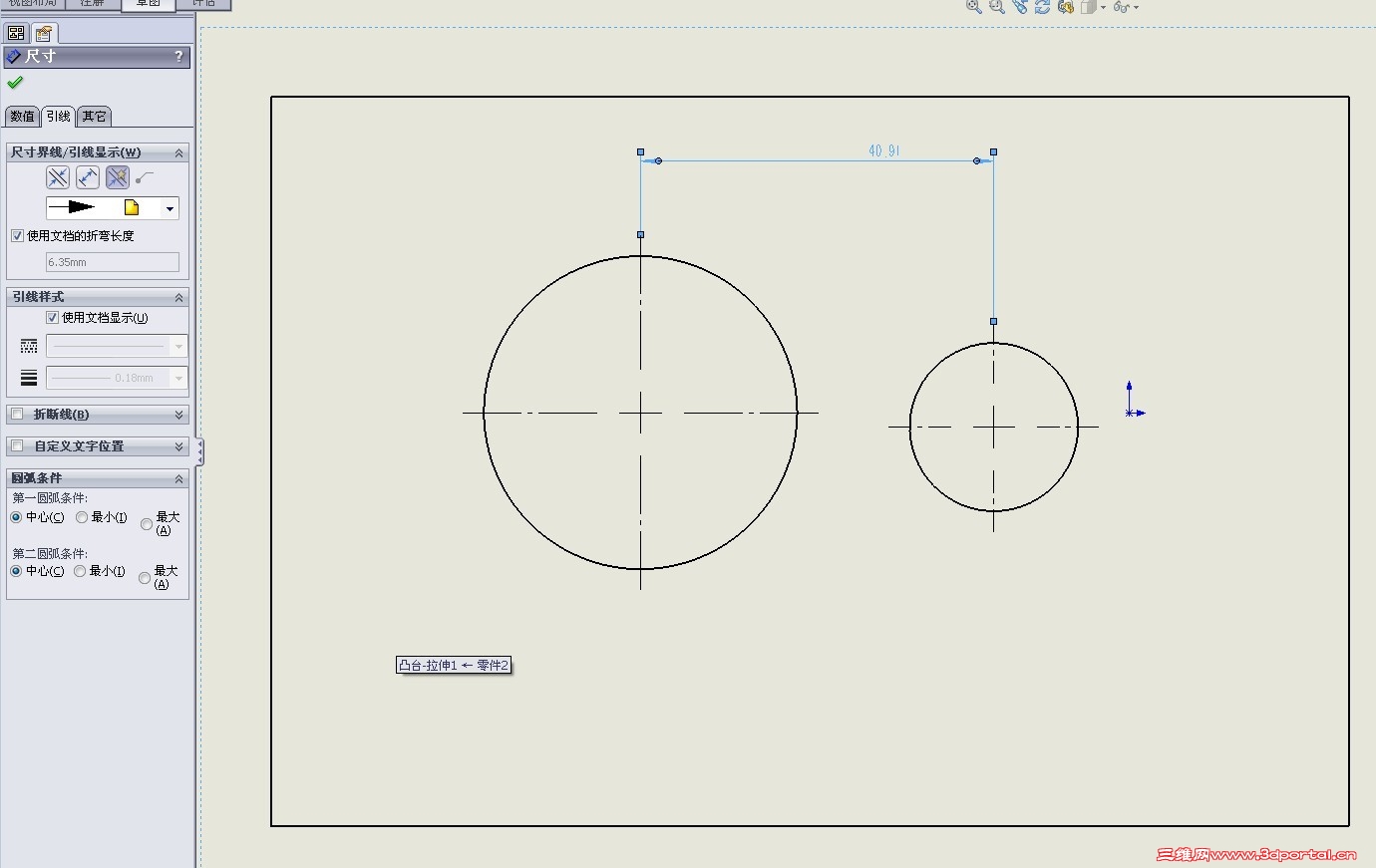

未命名.jpg 如图

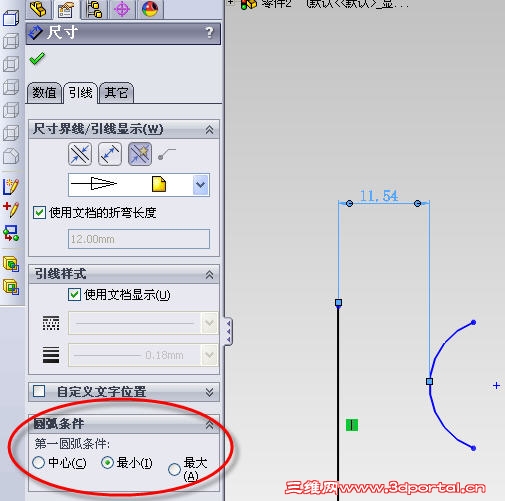

发表于 2012-8-3 11:59:02 | 显示全部楼层 来自: 中国湖北襄阳
按住“shift”键,就可以解决你的问题
发表于 2012-8-3 12:02:04 | 显示全部楼层 来自: 中国浙江金华
无论是在草图还是在工程图里,出现圆弧选项的条件是必须有一个点选是圆弧才有。

发表于 2012-8-3 13:25:14 | 显示全部楼层 来自: 中国浙江金华
mybzhsky 发表于 2012-8-3 13:06 static/image/common/back.gif
) d- k7 k/ x5 ^8 }) U! [6 q6 _发现是部分图纸的问题,不知道原因,附件这个图就不行
- k. w$ ~* U" G0 f4 y8 @
再把PRT发上来,没有PRT工程图打不开。
 楼主| 发表于 2012-8-3 13:28:49 | 显示全部楼层 来自: 中国上海
附上零件原图
Dower.rar
121.61 KB, 下载次数: 4
发表于 2012-8-3 15:06:53 | 显示全部楼层 来自: 中国浙江金华
你把工程里标尺寸时显示锁定的圆弧十字中心线删掉再重新加上就好了。
 楼主| 发表于 2012-8-3 15:22:46 | 显示全部楼层 来自: 中国上海
ffda 发表于 2012-8-3 15:06 static/image/common/back.gif' ~* t: \' ]  V9 L
' F) H+ x7 g5 k8 s8 P
先谢谢了!
; c/ O1 G3 m6 r8 a" ]9 q/ ?确实如此,这是什么原因呢?

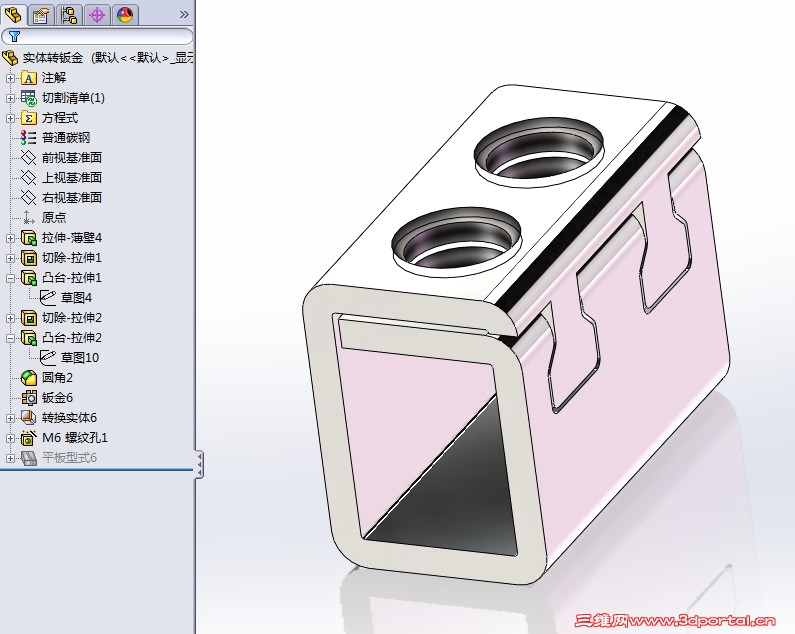

另外再请教一个问题,见帖子“实体转钣金的问题”http://www.3dportal.cn/discuz/fo ... &extra=page%3D1

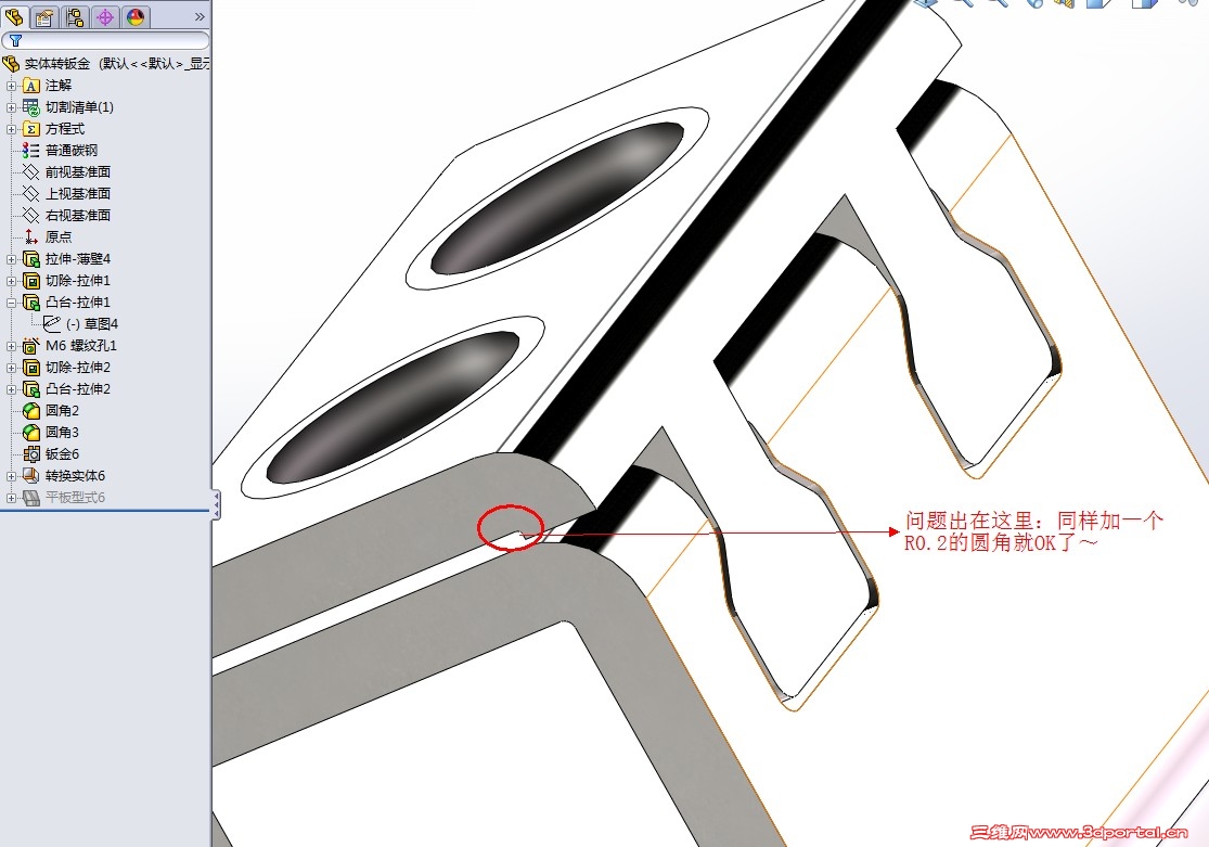

发表于 2012-8-4 09:01:26 | 显示全部楼层 来自: 中国浙江金华
mybzhsky 发表于 2012-8-3 15:24 static/image/common/back.gif
6 r9 R6 G- ^* r! h! {: P: k另外再请教一个问题,见帖子“实体转钣金的问题”http://www.3dportal.cn/discuz/forum.php?mod=viewthre ...
" T% g) E/ @/ b: |+ ^加个R0.2就行了,至于你说的异型孔,放在转换钣金后再打也OK。

先谢谢你的回复!我加了还是不行,能不能把你修改的原文件传上来?' }4 N8 l  K) L& A% ?

发表于 2012-8-6 14:25:06 | 显示全部楼层 来自: 中国浙江金华
mybzhsky 发表于 2012-8-6 13:42 static/image/common/back.gif
  e# {2 p6 F1 D5 b% A先谢谢你的回复!我加了还是不行,能不能把你修改的原文件传上来?
( ~# F/ ~( w3 L+ L  u$ A. [  F, |9 L
给你个2012版的,你应该打不开~~8 ^* s9 n& Y: ?
