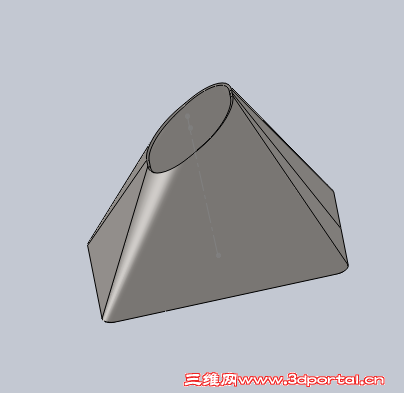

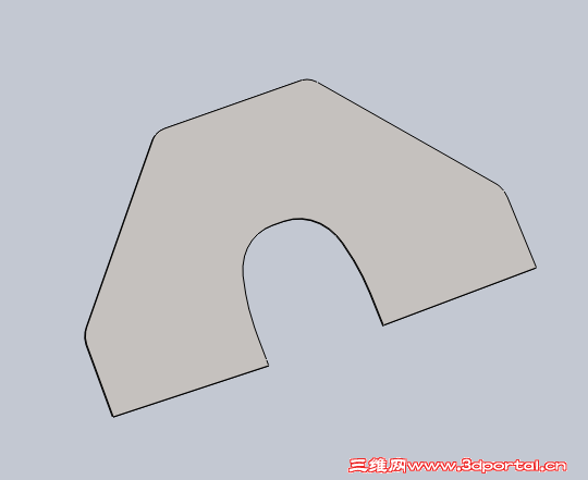

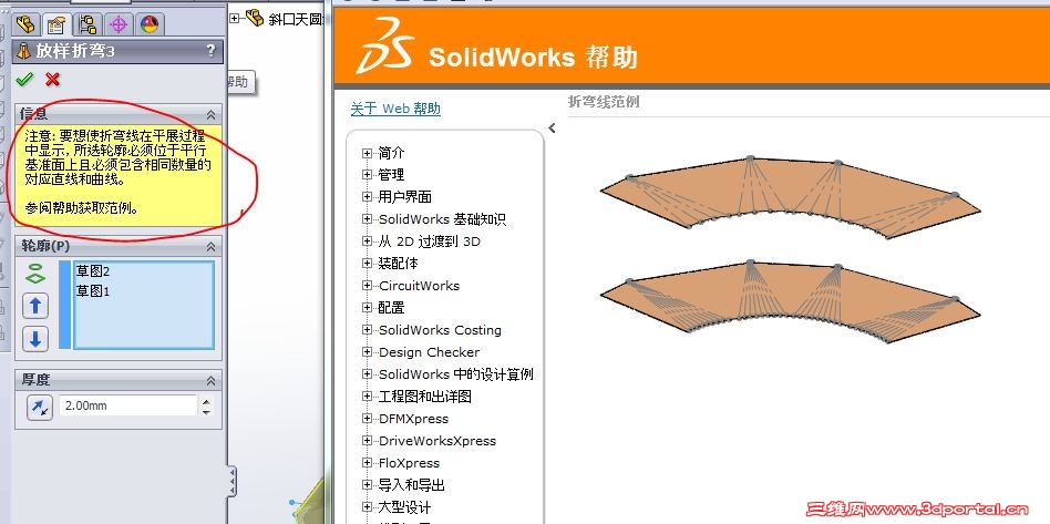

[求助] 斜口天圆地方怎么没折弯线
发表于 2012-8-2 11:46:39 | 显示全部楼层 |阅读模式 来自: 中国宁夏银川
2 g5 @7 x2 S7 ^( N& d; p% g0 a请高手指点

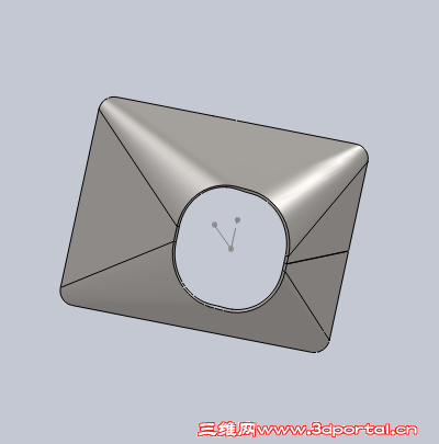

发表于 2012-8-2 14:17:09 | 显示全部楼层 来自: 日本
gjd700223 发表于 2012-8-2 12:00 static/image/common/back.gif& M7 V" g) r" v: F( ~' P8 x+ }3 n
传上源文件
* K% {5 f8 S0 q: d2 V9 n8 V 捕获.JPG
 楼主| 发表于 2012-8-2 14:47:58 | 显示全部楼层 来自: 中国宁夏银川
斜口的不行吗
发表于 2012-8-3 08:57:19 | 显示全部楼层 来自: 中国辽宁沈阳
折弯线没什么用吧,真要是做的话工人也不会看折弯线的吧
