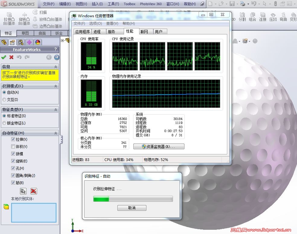

最近在论坛上看到不少关于SolidWorks内存耗尽的帖子,前些时候偶尔下载到一个关于WIN 7X64系统更改注册表解决单进程消耗内存超2G的问题,今天有空试了一下,报上结果:
  `/ Z. M; L. P9 [' Z试验过程是自己用SW做的一个高尔夫球,另存为X_T格式,再用SW打开进行特征识别,可以看到SolidWorks单进程使用内存近7G(本电脑内存8G),现将内存使用情况截图,并将注册表项上传给大家,认为有用的可以下载,建议大家做好注册表备份以防系统崩溃。同时也上传高尔夫球的X_T格式以备大家测试。+ u2 J4 u  I/ Q9 }
249.jpg / @) K; g$ g; t0 ~7 v; S

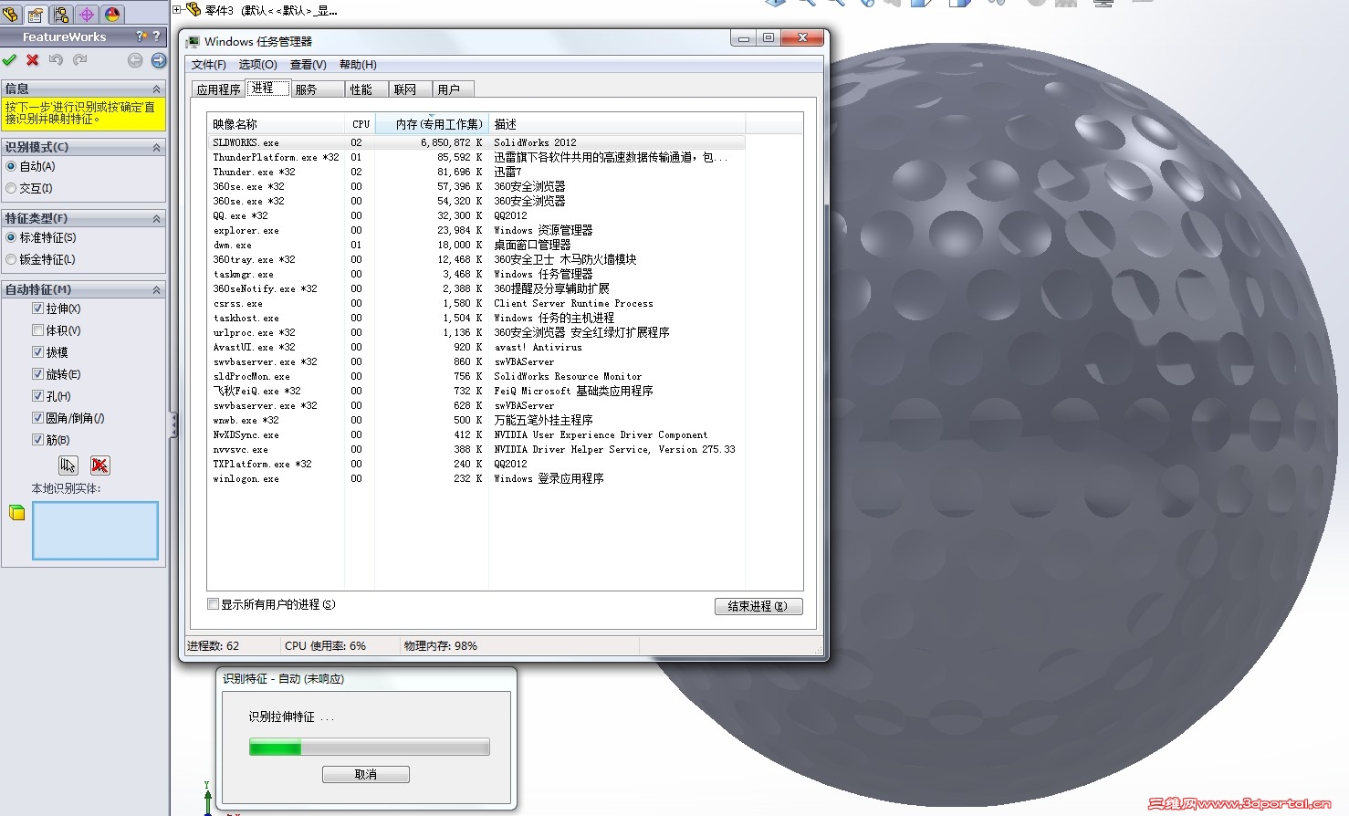

. C+ Y5 Y% v8 I+ J4 J我的电脑是16GB的,先测试一下你的x_t  p6 `2 T7 t* [2 }3 V$ v8 O
, l* I  t" Z3 J+ p+ `# }: ~不用说你8GB的内存,就是耗尽内存也不知道什么时候可以识别完你这个高尔夫???7 ?& D) r0 I0 l0 Z. k2 s  ?
0 R6 E5 O: ^/ e! P$ O* f
. z9 m0 I% P# {! b4 U" h5 z中途取消后的认识特征7 g2 C3 x. E7 p5 t$ B- r
7 u4 \" ^8 [* Q9 S2 ~$ Y) {: C. N 捕获2.JPG
4 k: l9 Q1 U! l3 ~7 f, N5 |* x  M: m/ M: }1 m; _1 R
  t6 g% V- h7 Q7 J不知怎么说是好-------------------
