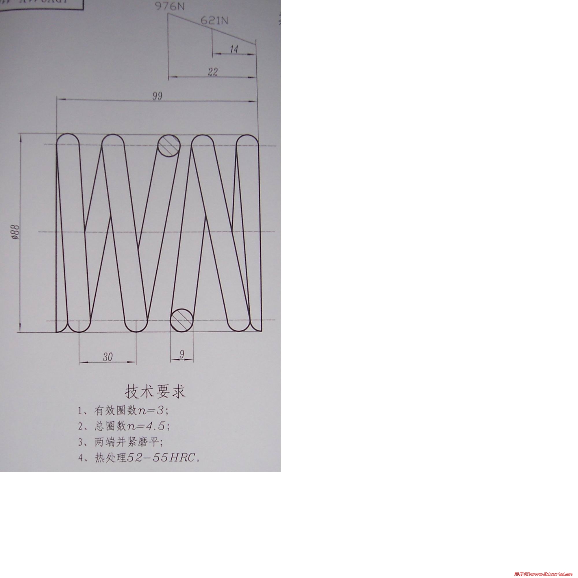

发表于 2012-8-1 10:21:37 | 显示全部楼层 |阅读模式 来自: 中国北京
各段的螺距、高度怎么给?两端并紧磨平的部分怎么实现,一直搞不清楚
发表于 2012-8-1 10:50:37 | 显示全部楼层 来自: 中国辽宁大连
应该用扫描,然后两头切除
发表于 2012-8-1 10:51:54 | 显示全部楼层 来自: 中国辽宁大连
图纸好像应该就是示意图,其实螺距就应该是30
# J2 Y, T; W2 T
发表于 2012-8-1 11:03:09 | 显示全部楼层 来自: 中国广东广州
弹簧就是示意图,做一个模板零件,以后改参数就可。
发表于 2012-8-1 11:48:20 | 显示全部楼层 来自: 中国广东潮州
按画图的比例来看。看不出中间这一段的螺距是怎样的。两端面切掉就可以
发表于 2012-8-1 12:28:45 | 显示全部楼层 来自: 中国天津
以组合曲线(3段螺旋曲线)为路径,以圆为轮廓草图做扫描,最后拉伸切除.
 楼主| 发表于 2012-8-2 10:32:36 | 显示全部楼层 来自: 中国北京
81130549 发表于 2012-8-1 12:28 static/image/common/back.gif0 t% d9 U- E4 |2 c
. I3 t4 t) T  f. G% ?
是应该这样画的,但是这3段螺旋线边缘的一段怎么画(因对称,另一端一样,中间的好画),螺距和高度怎么给?

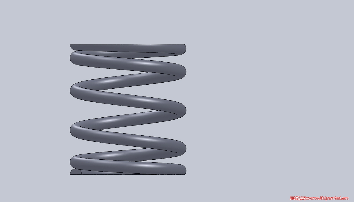

发表于 2012-8-2 11:30:22 | 显示全部楼层 来自: 中国湖北武汉
本帖最后由 dx198716 于 2012-8-3 10:56 编辑 8 P0 i9 E1 J. p) U! m
. W; S" ~( w! C( p9 \6 ^8 h" [2 k# g这个应该就是你的标准弹簧了

发表于 2012-8-2 15:32:22 | 显示全部楼层 来自: 中国广东汕头
! z* D7 O! n! F' j* v3 i3 U以组合曲线(3段螺旋曲线)为路径,以圆为轮廓草图做扫描,最后拉伸切除.
1 V! s" M& h$ }* M% v/ {上下两端的螺纹线跟中间的衔接部分要怎么做?
发表于 2012-8-2 16:09:38 | 显示全部楼层 来自: 中国辽宁大连
前面不是说过了吗,组合曲线就可以了

发表于 2012-8-3 10:57:38 | 显示全部楼层 来自: 中国湖北武汉
chinaleesh 发表于 2012-8-2 16:26 http://www.3dportal.cn/discuz/static/image/common/back.gif# h* V5 C  p1 f; l# |
画的真好,是个高手啊!
, j) s4 S  }/ j, M) x能把SW的原始文件上传好吗?先感谢这位仁兄啦!
% O* {  Q6 k8 X4 \) D6 _& C
# `) z3 C% x' S0 z+ [7 I1 z弹簧文件上传了,看我图片里的原文件,其实我也不是太会,只会一些简单的,这个正好前段时间刚学会……
发表于 2013-1-8 14:16:00 | 显示全部楼层 来自: 中国江苏常州
8楼貌似没两端并紧哇
发表于 2013-1-9 16:34:44 | 显示全部楼层 来自: 中国安徽淮南
是5.05圈,不是4.5圈
