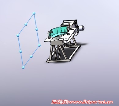

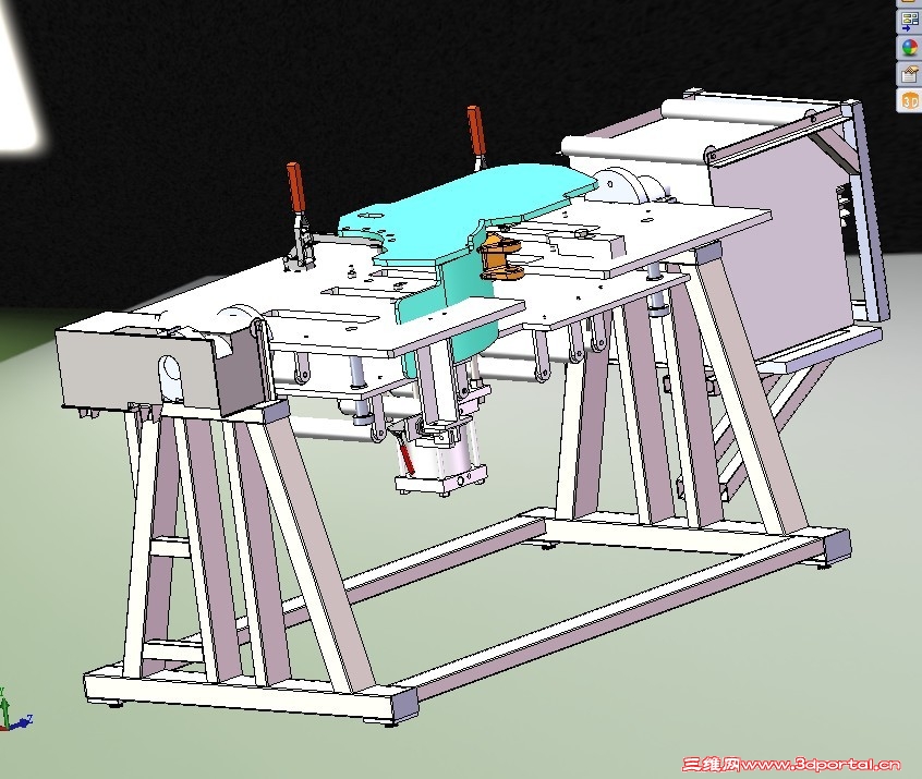

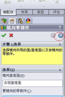

RT : 我做的一套卡具是左右对称的 我画完左侧的了 用 镜像零部件 将整个左侧的装配体 沿着 右标准视图 镜像 镜像后 , 有些零件不仅左右颠倒了,还上下颠倒,这是什么问题 。求助!!
1 A! s# ~& D' Q6 s3 l* e
 楼主| 发表于 2012-7-30 16:29:38 | 显示全部楼层 来自: 中国辽宁沈阳
网速太慢 补图
开始的
开始的
镜像的面
镜像的面
最后的结果
最后的结果

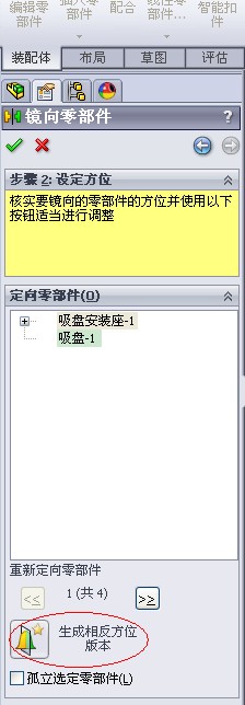

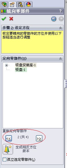

本帖最后由 shiguoyou2010 于 2012-7-30 17:04 编辑 4 @, |( N" o) J1 k# O
6 w% c: p5 i1 |) V& U你看下镜像选项,里面有设置的,看附图试试看行不行,1:生成相反方位版本。2:点重新定向零部件" |/ [! z7 A+ L& q1 i6 X) T
4 P. F$ H0 y8 M- T4 E
4 U/ u* _+ D4 o/ }# o6 _. ^- _7 k5 u

发表于 2012-7-30 17:02:37 | 显示全部楼层 来自: 中国江苏苏州
楼上正解!

发表于 2012-7-30 21:14:50 | 显示全部楼层 来自: 中国吉林长春
"shiguoyou2010"说的是正解,那几种情况都试一试,应该会有正确的解法。崩溃了说明电脑本身不给力,我们的要是零件或者约束太多也同崩。
发表于 2012-7-31 10:19:57 | 显示全部楼层 来自: 中国辽宁盘锦
装配体镜像,是把零件镜像到另一边去,而不是像镜子一样新造出个“零件”,功能理解有误啊,帮助里已详细说明了
