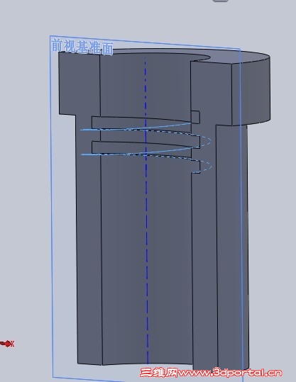

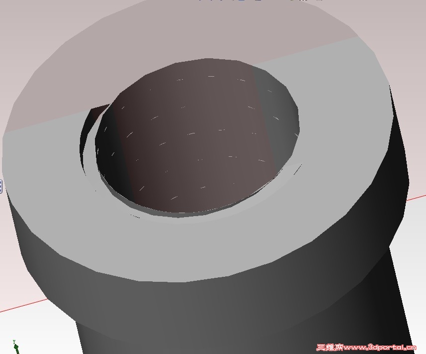

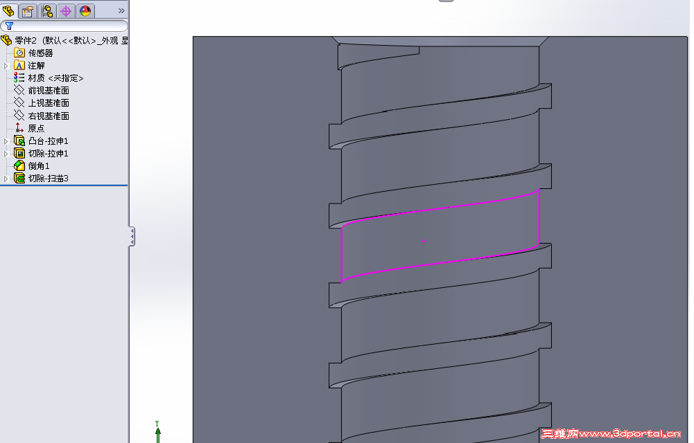

未命名.jpg 我矩形螺纹做出来,头被我切掉了,郁闷!!

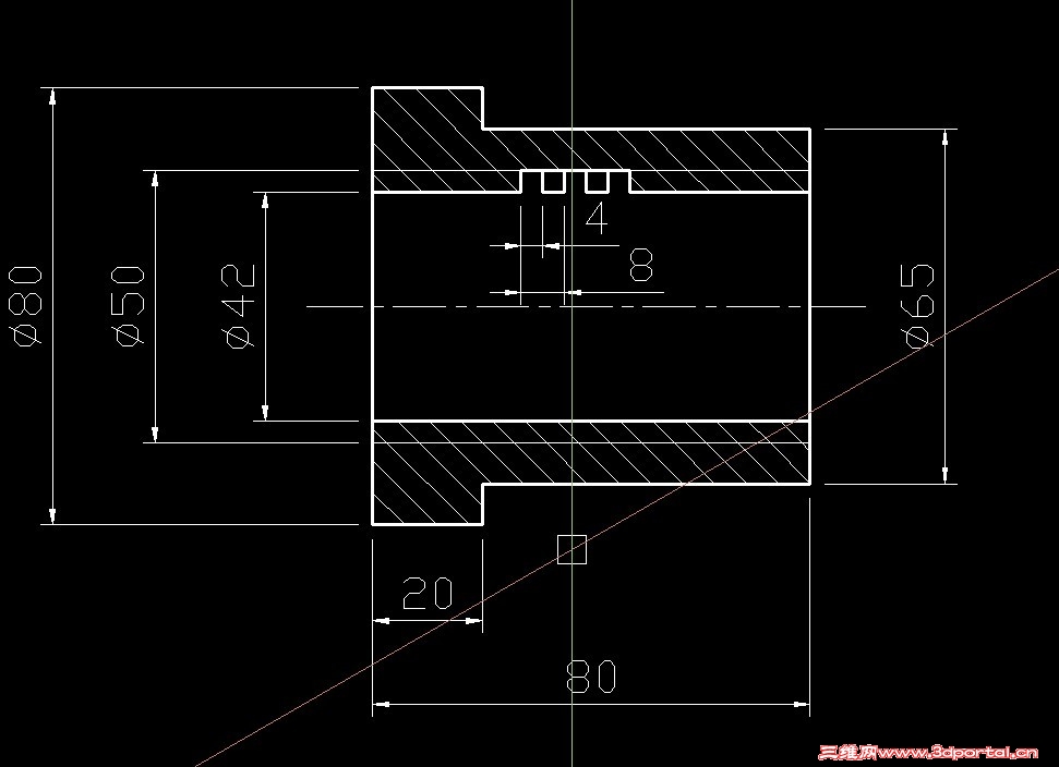

2 q9 l; n+ Q# E9 N下面的图就是我想要做的,和我前面求助的帖子的套筒,有内矩形螺纹,我自己搞出来头头被我切掉一块!!郁闷!
3 f) e; l- @$ O8 m& F! R1 w怎么搞啊?最好有教程或者文件,我可以研究下!小弟不才啊!求大神门多多指教!希望三维网越办越好!!!加油: L9 L+ G: G+ _

" C/ v* m. ]5 `4 N从低端切到顶端,但是顶端要是平整的

7 z( L. ]- r) O1 W" ]9 ], ], j一般来说,只有螺栓用外螺纹才设收尾,传动用的外螺纹和内螺纹不收尾或设置退刀槽。

3 X- f7 E3 U4 c! W0 ~从低端切到顶端,但是顶端要是平整的
9 W) C9 d# C# P, S% U3 A& l0 Ocad图上不是只有两扣。要平的是什么意思?还是用途说话的明白

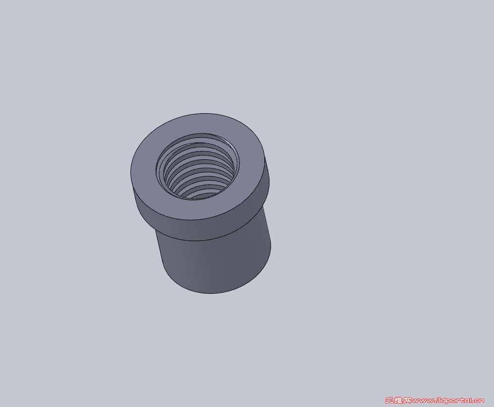

发表于 2012-7-30 20:56:33 | 显示全部楼层 来自: 中国山东青岛
楼主是这样吗?

楼主是这样吗?
1 m: ?/ S: [0 M: S我靠,大神啊,好厉害!!!是这样子的!给个教程吧?或者给个文件之类我研究下!最好教程+文件了 呵呵

变径螺纹+扫描应该就可以了。

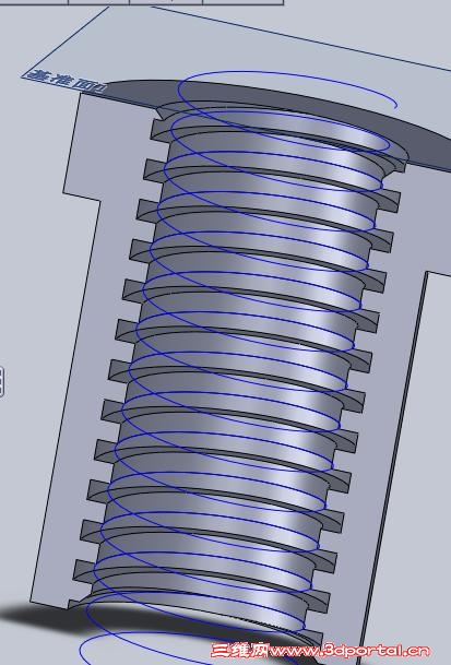

拜托,内螺纹不能用变径吧。0 r  m2 ~* L  o+ p  a+ y
螺纹线上下多画点,然后主体上下口倒角,就看起啦顺眼多了

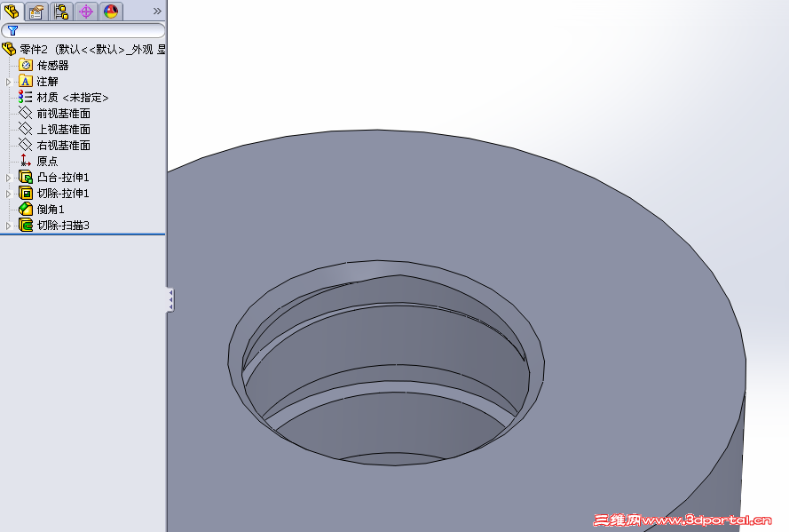

这样可否?求指点!对内螺纹不是很清楚 螺纹1.PNG   _' X' v+ ~7 x8 q. F% E. u0 Y/ a* p

! z% N6 V, Y& u7 i你的这个没有把原零件切除完整,看看7楼的就知道了。
6 `% R8 U- n8 e, `0 D: l先把内孔倒角,然后建立的螺旋线开始和结束分别超过你零件的上面和下面,然后用螺旋线的开始部分的点做一个基准面,画出牙型,然后扫描切除就行了

他问的是收尾额 我画的也是收尾
发表于 2012-8-2 15:40:37 | 显示全部楼层 来自: 中国湖北襄阳
我试了一下,说的不是很准,只需要建立一个超过原零件上表面的基准面就行了

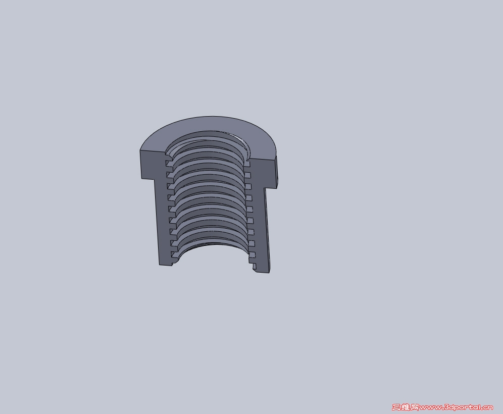

发表于 2012-8-3 10:08:10 | 显示全部楼层 来自: 中国浙江绍兴
螺纹是用扫描切除来完成的,看一下我做的零件。
