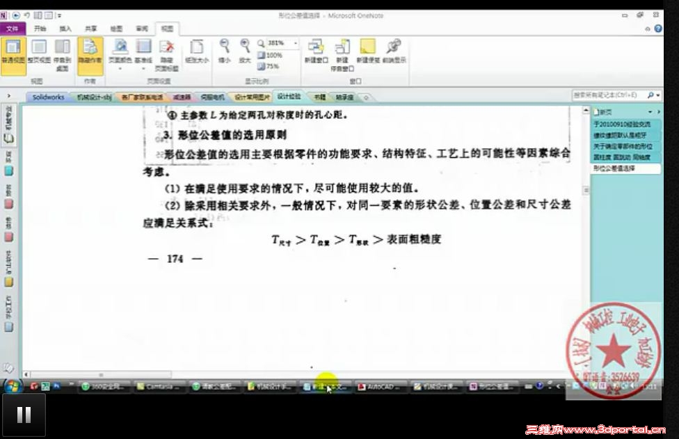

发表于 2012-9-22 10:32:22 | 显示全部楼层 来自: 中国江苏常州
% [9 Z" @  B- m! d% B
6 `& J* ~* t& ^7 Z  w1 V7 K是的,如果基准平面的平面度低于二平面的平行度,这个平行度就无法保证。一般来说,形状公差精度高于位置公差精度,位置公差精度高于尺寸公差精度。
! p" U& s# {" |4 k! a" @7 E
5 f" Y' |) O* Y7 U: |
这里我补充一下,表面粗糙度数值小于形状公差数值,顺便贴个图给大家看看,希望能有帮助!
