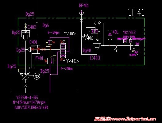

我公司一台2000吨压机控制泵出现问题,压力达到12兆帕时就开始往下降差不多三秒后到0,重复动作还是这样,不知是什么原因,请教论坛中各位大侠帮忙。
发表于 2012-7-29 13:54:15 | 显示全部楼层 来自: 中国辽宁本溪
需要看图纸,估计和泵无关。关闭溢流阀下级的高压球阀看看。
发表于 2012-7-29 20:15:26 | 显示全部楼层 来自: 中国河南焦作
把原理图发出来,看看是哪个环节出问题了。

 楼主| 发表于 2012-7-29 21:10:00 | 显示全部楼层 来自: 中国山东青岛
发表于 2012-7-29 22:46:02 | 显示全部楼层 来自: 中国北京
油从溢流阀泄掉了,你的二级溢流阀不是有一个0-12MPa啊!
 楼主| 发表于 2012-7-29 22:59:46 | 显示全部楼层 来自: 中国山东青岛
两个溢流阀都调到底了也没效果
发表于 2012-7-30 11:13:32 | 显示全部楼层 来自: 中国北京
你把溢流阀拆了清洗一下,看看如何。
发表于 2012-7-30 12:32:25 | 显示全部楼层 来自: 中国四川
哪里漏了嘛,因该不是泵的问题,看是不是插装阀卡死了
发表于 2012-7-31 20:00:38 | 显示全部楼层 来自: 中国浙江衢州
首先你把出油管的球阀关了看下有压力不(要是有12MPA)的话说明泵和溢流阀没问题  $ O" b' {' r, w
其次就要看看你这个执行机构(也就是油缸)会不会内泄
' U' j0 S* l7 L; B! B' J. R最后再看看你这个蓄能器有用否。。。要是有用的话怎么不存压力呢。。。前几天我们也碰到过这个情况(就是说本来我们系统压力好好的  一动阀就压力直接到0到4MPA  本来有13MPA   后来找来找去才发现蓄能器的皮囊破了 不存压力了)纠结死  ' a: B9 a0 K) d3 a
其实以前我们也碰到过这个情况 不过我们是压力上的慢  一开始也好好的  突然压力就掉到底了  后来发现是油缸内泄的很厉害   建议优先考虑溢流阀的问题   估计压力到了后从溢流阀直接跑回油箱了
 楼主| 发表于 2012-7-31 21:41:27 | 显示全部楼层 来自: 中国山东威海
今天买回一台新泵A10VSO71DRG,更换后压力恢复正常,不知是泵的变量机构还是哪里出问题。6 `1 o9 ^6 K& m, P; m, F' U) C9 Y
发表于 2012-8-3 10:18:21 | 显示全部楼层 来自: 中国江苏苏州
看样子是不会泄荷阀保持中位没换向啊,那上面的溢流阀就直接溢流了,你都拧到底那压力也最多上到12然后泄压的
发表于 2012-8-15 14:46:42 | 显示全部楼层 来自: 中国江苏南通
qdguangda 发表于 2012-7-31 21:41 static/image/common/back.gif
4 P3 g6 [- H' W& y( @3 U- V: i今天买回一台新泵A10VSO71DRG,更换后压力恢复正常,不知是泵的变量机构还是哪里出问题。
% Q$ q& t8 `: ~; G+ U! x
如果更换泵就正常的话,有可能是泵的压力调节阀有问题,到12MPa时变量了。
发表于 2012-8-28 13:26:52 | 显示全部楼层 来自: 美国
qdsdcl 发表于 2012-8-15 14:46 static/image/common/back.gif
' K) v7 i& f+ e% J如果更换泵就正常的话,有可能是泵的压力调节阀有问题,到12MPa时变量了。
$ N, {) j7 v& E. Z1 W0 W4 N- R哦no,我可以告诉你,变量泵到变量压力以后,系统压力并不会降下来吗?
