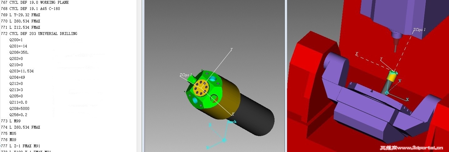

[原创] CIM的定轴加工与五轴联动钻孔
发表于 2012-7-28 10:14:45 | 显示全部楼层 |阅读模式 来自: 中国陕西宝鸡
没事无聊试了一下,还是不错的。就是连刀大家要用的话要多注意刀轴方向。
