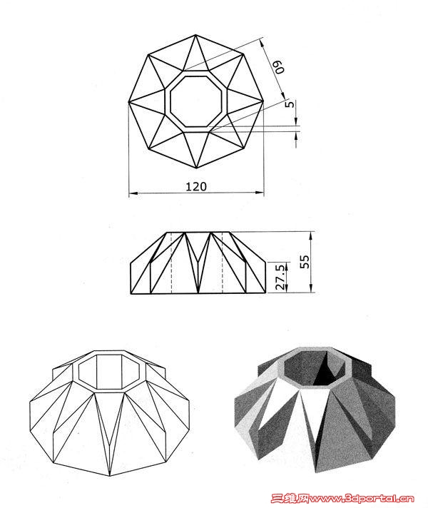

这个练习比较老了。。不知道有没有人做过。。喜欢的做下,不喜欢的不要喷我。。求特征最少的做法+ L; ]' Q$ S  P- A5 X2 @

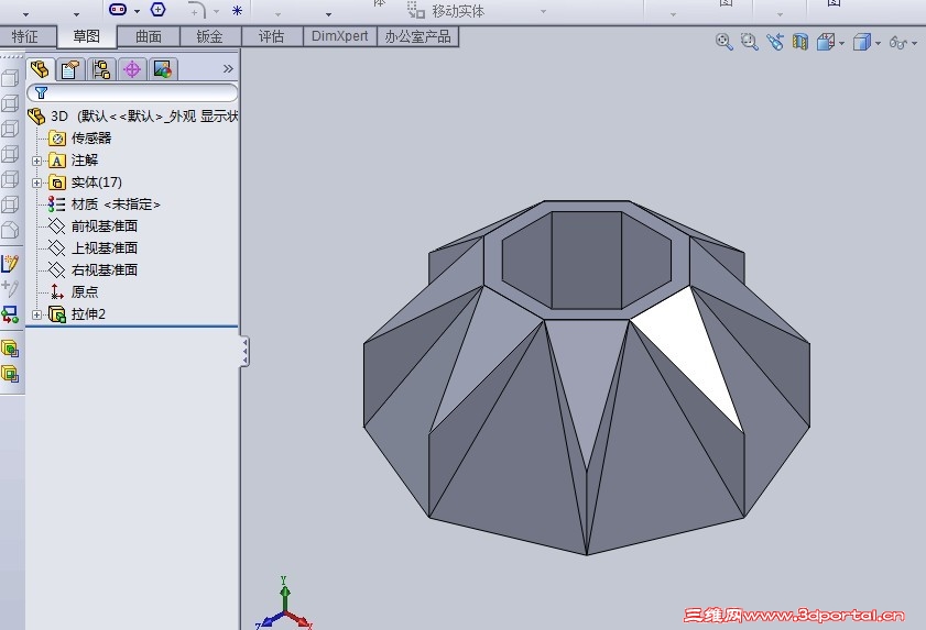

用3D草图一步拉伸。8 }- F$ I& Z! W- Z7 O/ ^0 e: e

81130549 发表于 2012-7-27 20:00 static/image/common/back.gif
/ a' B5 R" G: b* v5 K# E1 l用3D草图一步拉伸。
: V1 F& P: ~; G" p: ~9 S8 w
大家看见了吗:一个拉伸特征,17个实体

发表于 2012-7-28 08:40:57 | 显示全部楼层 来自: 中国江苏苏州
同求源文件,怎么都想不出怎么拉,也没曲面

版本应该是2008.

 楼主| 发表于 2012-7-28 09:41:51 | 显示全部楼层 来自: 中国广东潮州
81130549 发表于 2012-7-28 09:04 static/image/common/back.gif
$ H3 I6 Z! H# v5 g" S3 s版本应该是2008.
7 n9 }, {& ^/ N) g
原来是这样的!!受教了。。谢谢

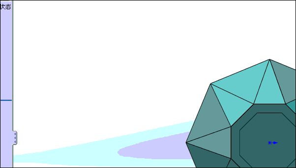

发表于 2012-7-31 10:51:04 | 显示全部楼层 来自: 中国浙江温州
试了一下 没法选中上面那个区域 只好用两步完成 请教下高手如何才能选中一起选中?0 ^+ Q. ?! h3 q$ Q; Y9 n6 R, K
(07的 没法看08的)
零件1.rar
113.24 KB, 下载次数: 34
07
发表于 2012-8-1 15:39:31 | 显示全部楼层 来自: 中国浙江金华
呵呵,这种画法只是形似。' }- h, N. f% E
楼上可以在里面多画个八边形,拉伸好后再将里面三个八边形中的中间那个与外面那个的距离调到很小的值,看着像一体就行。
$ Y0 i2 i+ T2 b, u8 S& [. v
! y- _( S- p3 i3 l+ b; G: Y2 a* n, P2 m" b' W* V  _* }
还是建议普通画法。
发表于 2012-8-1 15:45:51 | 显示全部楼层 来自: 中国浙江金华
此图正常画法基本步骤如下:
3 F+ _5 L0 _6 h" p
  M! ?$ ~6 Z8 @, ]- K2 ~1、拉伸
1 a. h0 ?$ M: b& {2、切除4 `. _, U$ B# b( U6 g
3、基准轴
& c8 B5 m+ g. E" @  Y8 b4、阵列
% Y$ z/ S8 I  o' c3 w- o6 M5、切除
  a( f6 x$ u3 k/ t1 o( b' z6、阵列
