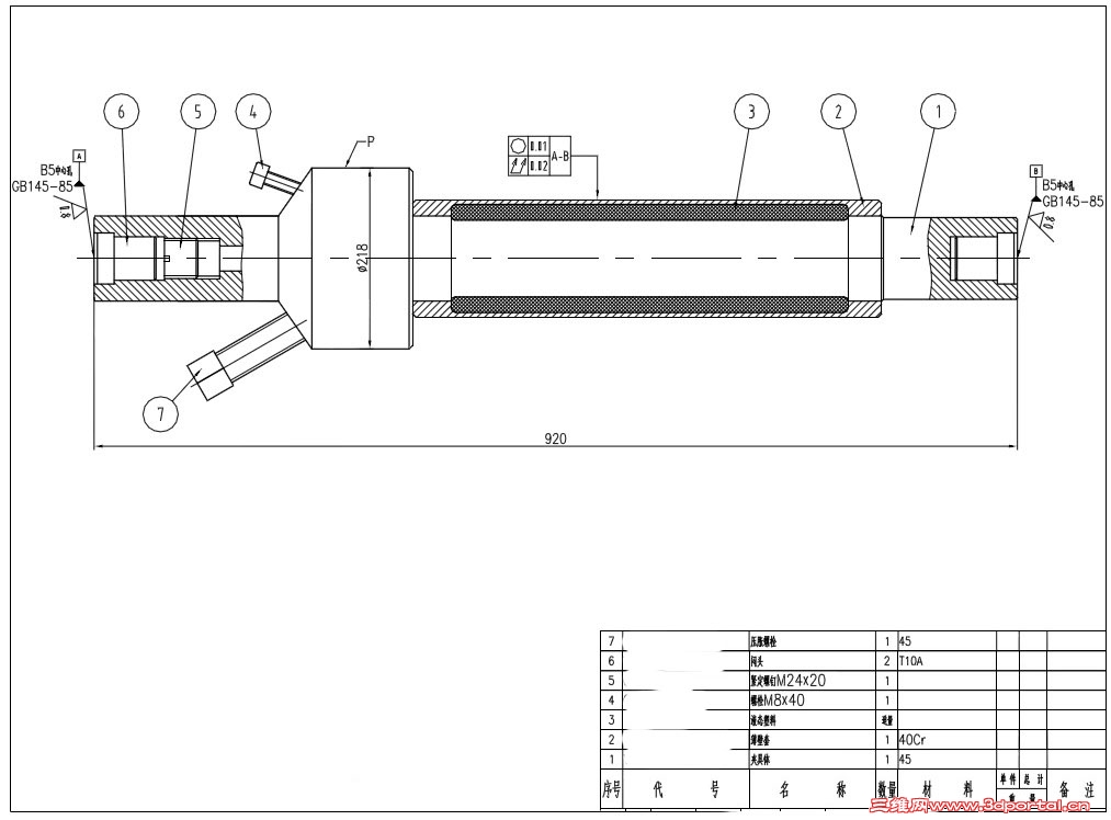

本人做汽车同步器,同步器齿套内孔公差拉齿后比较大,分组装夹给管理方面造成很大的麻烦,质量往往保证不了,考虑采用液性塑料涨紧方式滚剃,消除间隙带来的影响!!!!但没有相关经验和图纸资料,那位兄弟有实际应用的图纸能传到我邮箱头吗?邮箱:944045887@qq.com,先谢了!!!

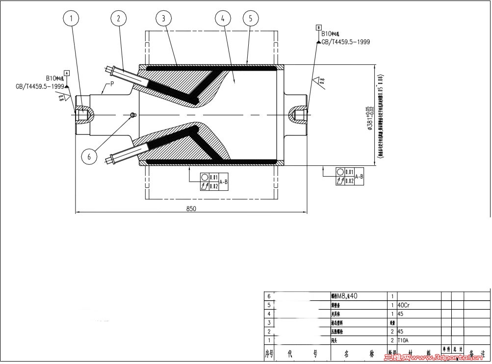

手头只有电机定、转子液塑张紧芯轴示意图。
发表于 2012-8-15 22:29:02 | 显示全部楼层 来自: 中国福建福州
液性塑料是买的还是自己弄的 书上倒是有配方
发表于 2012-8-16 13:24:03 | 显示全部楼层 来自: 中国北京
液性塑料可以用锂基滑脂替代,性能差不多
