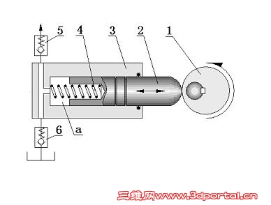

发表于 2012-7-26 20:25:42 | 显示全部楼层 来自: 中国四川成都
对流量没要求的话可以做个小柱塞泵& N! t; b: L# {0 N
发表于 2012-7-26 21:35:55 | 显示全部楼层 来自: 中国广东东莞
cdxwg 发表于 2012-7-26 20:25 static/image/common/back.gif  `! B+ E& x( B. |+ A
对流量没要求的话可以做个小柱塞泵
1 d0 J9 W+ @  x- \$ A我说的就是这种结构的。

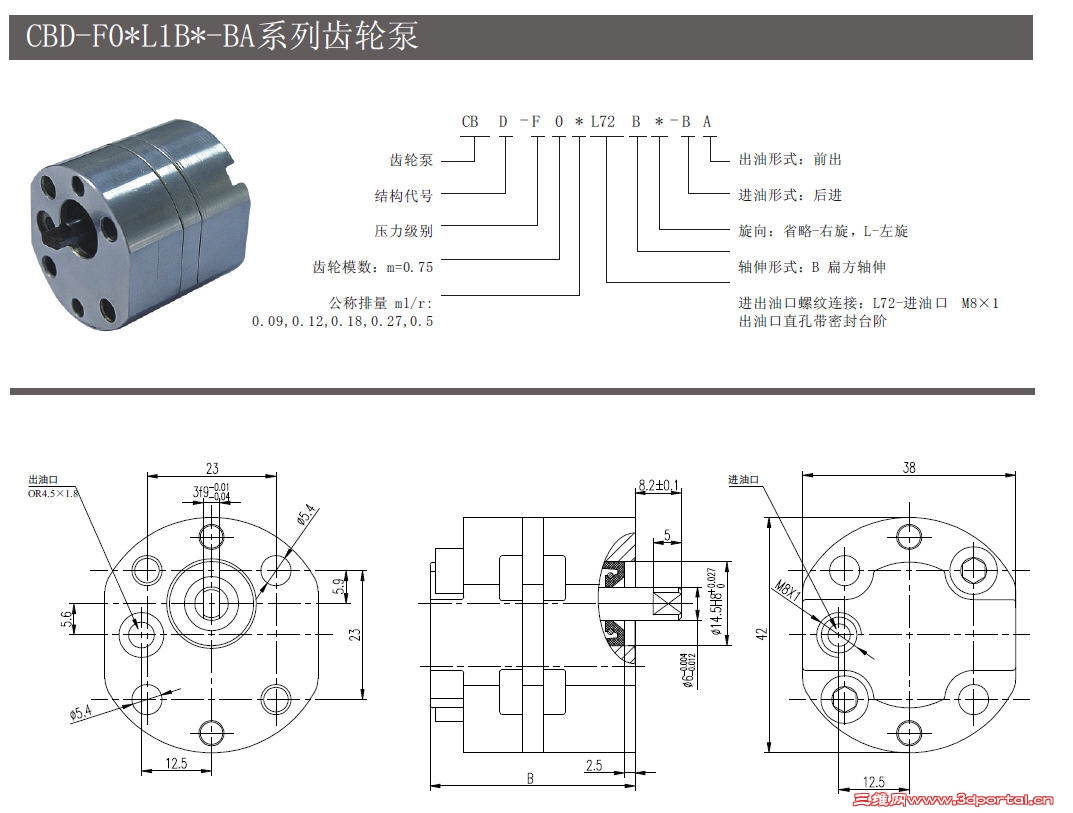

发表于 2012-7-27 08:24:21 | 显示全部楼层 来自: 中国浙江杭州
齿轮泵符合你的要求的国产的泵就有,你看看直径42都可以的

 楼主| 发表于 2012-7-27 10:48:07 | 显示全部楼层 来自: 中国辽宁沈阳
电机是电气人的工作了,这个系统就不由我来负责了,好像是找了个微电机研究所合作开发吧,谢谢几位的建议,哈哈~~~~
 楼主| 发表于 2012-7-27 10:51:09 | 显示全部楼层 来自: 中国辽宁沈阳
zls888 发表于 2012-7-27 08:24 static/image/common/back.gif
  ]: P7 M% W9 \8 B: g$ G% V3 ]齿轮泵符合你的要求的国产的泵就有,你看看直径42都可以的
. A4 Y9 f9 V1 U0 T4 o( D
老兄,你这个齿轮泵是那个厂家生产的呀?
发表于 2012-7-27 12:36:41 | 显示全部楼层 来自: 中国浙江杭州
. Y* r9 E' [1 r% b+ Q
chaohappysky 发表于 2012-7-27 10:51 http://www.3dportal.cn/discuz/static/image/common/back.gif. X$ M/ }8 g/ u( ?' }2 F& n
老兄,你这个齿轮泵是那个厂家生产的呀?
& G5 {# s* o3 W* A5 v0 @0 P! X, }+ q% O' V/ w' R
上海大众液压
