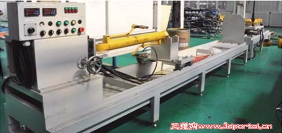

谁有油缸打压试验台的工装

YSG-65W型液压油缸试验台* `* r& ]& K! X
一、概述:) H  R5 f# n' O' B* `' E
该试验台依据《GB/T15622-2005液压缸的试验方法》中的相关要求,能满足液压油缸试验要求,相关项目:试运转、最低启动压力特性、最低稳定速度、内外泄漏试验、负载效率试验、耐压试验、缓冲试验、超载试验、满负载试验、行程检查。试验台硬件由泵试验台架、控制阀块组(换向、加载)、油箱、电气控制系统、计算机测控系统等部分组成。
- Y' U2 u9 R! O, \二、技术特点:1 X. s4 O( w1 T  u+ @
电机采用节能模式运行,由PLC程序控制启停;在操作面板上能实现手动操作与自动操作的切换。同时能显示试验结果是否符合检验要求。3 |2 s) W0 r3 I8 H! q
操作人员把试压油管连接好后,选择自动运行后机器能按照设置的参数要求、自动完成试运转,耐压及泄漏检测,最低起动压力等检测项目的试验,能自动记录试验数据、自动换向、自动停机保压并准确计时,还能针对各种异常情况自动停机并报警。需有数据输出口,通过电脑打印出试验结果。

& N1 |, ^$ B+ n2 `0 f1、油缸基本参数:
+ O$ Z! \- t# X5 _1 ]* k& F(1)长、最短尺寸:最长3600mm、最短100mm;: R& ?) U; ]! b  W( ?; l
(2)油缸最大重量:1500Kg;2 V) V) P& n  X5 ~1 A  b
(3)油缸系统压力:0.5~65MP;
# D# F2 {3 \& r$ i( ^" h3 {7 o- I(4)油缸最大流量:120L/min;) E- |5 C) }! D
(5)油缸最大、最小行程:50~3000mm;
7 i6 b9 G- e1 B2 j! h  V/ _! u(6)油缸最大、最小内外直径:φ50~φ280mm;& o; u$ n! [0 P( a. ^8 k
(7)油缸伸出最长:6000mm;
2 E( w6 ^+ A" }: s& b- {8 ~(8)油缸最大、最小负载:3吨~300吨;
2 d3 J! h) x" ~, n  J(9)试验台油缸工位:2个。+ s/ O8 D" u9 P4 K6 k, Z
2、电源: ; B2 u! W. k# l4 s5 t
(1)动力电:380V    三相    50HZ;7 U- N, @; }, \% Z, e8 P
(2)照明电:220V    单相    50HZ;
8 M7 V8 e2 n! U( _* C/ ~$ ^0 t3、供水:0.2~0.3MPa;& r' X' U1 L7 ^% p$ ~
4、压缩空气:0.4~0.7MPa;
9 w3 x+ B* S1 T2 m5、环境温度:-5℃~45℃;2 k2 b' y/ k5 s6 r  u
