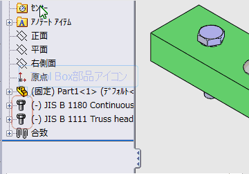

有个小问题想问一下大家,我从toolbox里面调出一个标准件,然后另存为,再把这已经另存为的标准件放去装配体为什么还会有那个小螺钉的图标,而不是正常的零件图标?
& e. W4 K) ^& L: }0 Q8 M
如何去掉小螺钉的标示?
如何去掉小螺钉的标示?

这很正常,因为这是TOOLBOX零件的一个特有属性,你没把这个属性改过来,它就当然还是那个图标了
 楼主| 发表于 2012-7-26 12:21:31 | 显示全部楼层 来自: 中国上海
请问3楼,在哪里改这个属性呢?

+ q" O# C$ b# D* w* |就像5楼那样用SW自代的一个小程序改,不会弄那样的动画教程

问题已经完美解决,感谢两位耐心细致的指导!

不好,因为有时候需要对TOOLBOX文件做局部修改,但是下次打开后又恢复标准状态了

% D0 @! l9 N* U4 Y( s3 K8 v4 O  W打包不好么
