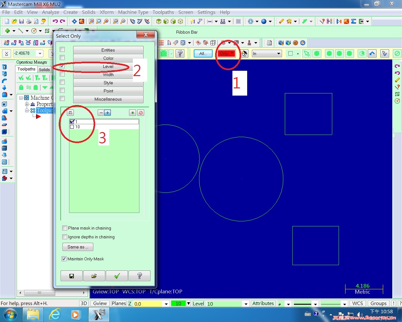

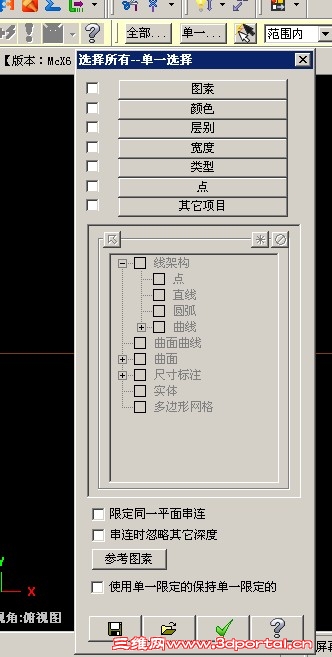

发表于 2012-7-27 21:32:05 | 显示全部楼层 来自: 中国河北石家庄
点这里的单一,会出来这个东东
* V0 Y  O5 [5 f/ E/ `# b在这里就可以了+ r6 v. I1 X. I/ j( S9 |8 _% h6 b% z* r
 楼主| 发表于 2012-7-27 23:08:14 | 显示全部楼层 来自: 中国台湾
本帖最后由 esp088rp 于 2012-7-27 23:09 编辑 % D1 h7 u1 c6 Y$ u) G0 T' @5 _
' f4 J$ R; w- ^已找到方法,謝謝分享
