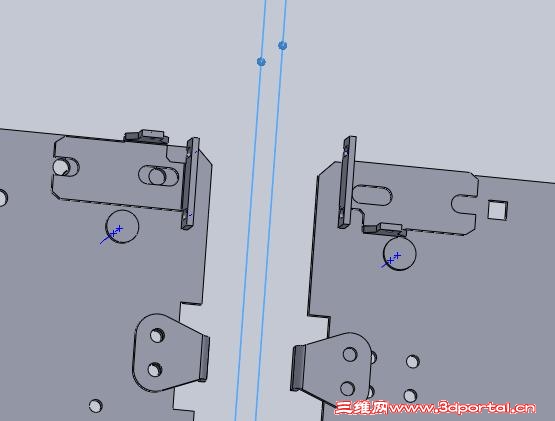

在装配的时候镜像,镜像不对,高手帮看看
镜像
镜像

方位问题,如果左右两件是完全相同的,改变一下方位试试,如果左右是两对称件,选择生成相反方位版本。

楼上的正解!我也遇到过。

5 ^. R1 w+ a7 ?方位问题,如果左右两件是完全相同的,改变一下方位试试,如果左右是两对称件,选择生成相反方位版本。
& R: l& [3 M* u& w- A: W8 l7 h
解决,非常感谢
