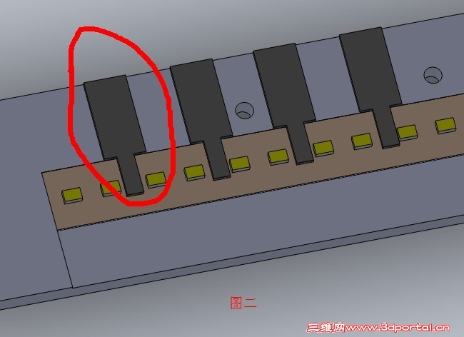

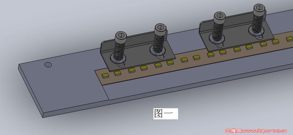

[img]file:///C:/Documents%20and%20Settings/shuangmaohua/Application%20Data/Tencent/Users/7658788/QQ/WinTemp/RichOle/V(UEN$PZ%7BY%60FA%60Z8E38F[~H.jpg[/img]各位大侠:帮忙解决个机构问题,小弟图一压条机构需改为图二压条机构。要求:1、单个压条可左右移动(因产品的间距不固定)2、产品厚度不一样压条需有弹性,能够压住产品。谢谢大家给个意见

见13楼我的答案。此处补充压条的设计:按最大节距距离设计压条,压条的一边带有矩形凹槽,槽宽比齿宽要宽一点,且一种压条的齿考与另一种压条的齿槽相对应。槽深是最大节距减去最小节距的差值。 安装时注意:1. 最大节距LED时,压条同方向安装,即有槽的一边紧靠没槽的一边。 2. 最小节距LED时,压条反方向安装,即有槽的一边紧靠有槽的一边且相互插入使节距减少到最小节距。 明白我的意思吗?
发表于 2012-7-25 09:24:47 | 显示全部楼层 来自: 中国广东东莞
见13楼我的答案。此处补充压条的设计:按最大节距距离设计压条,压条的一边带有矩形凹槽,槽宽比齿宽要宽一点,且一种压条的齿考与另一种压条的齿槽相对应。槽深是最大节距减去最小节距的差值。# C- I8 E# E! o3 ~) `: ]
" N, J8 k3 m! t. a9 |2 o2. 最小节距LED时,压条反方向安装,即有槽的一边紧靠有槽的一边且相互插入使节距减少到最小节距。
4 E6 x0 o: B4 K9 l, v6 v, x! \明白我的意思吗?

; R# }8 b3 s; t$ ~7 t是关于LED的压条,它是品保用于测试照度的,压条不能挡光,又要求压紧LED与下面的散热片贴合

你的压条下面的板开个长槽,就可以左右加上下移动了。

8 h, e! E3 m8 e% t8 f" ]不知道楼主的那个led灯条是不是老长老长的。如果是不固定的产品,你也可以使用一个磁铁啊,吸住固定片就可以了。这样多方便啊。

LED灯条本身是铝制材料,上面压条可以是铁的,但是有的LED灯条间距只有1.2mm所以压条必须小于1.2mm这么小的铁丝背面用强磁吸不紧吧。而却LED灯条要贴合到载板达到散热效果。

9 o# S% s) @5 v7 d% b* h# d, P+ M楼主用弹簧也好。用磁铁也好。你led灯的间距是1.2,你自己的图不是后面的要大吗。大的面用磁铁吸住就可以了,隔开2-3颗压一个也可以。如果要考虑散热可以在下面装个散热器。或是下面的板用铜或铝。

用厚0.3~0.5mm的SUS301不锈弹簧钢片做压条。根据节距设计合适的宽度压条以利调节。
