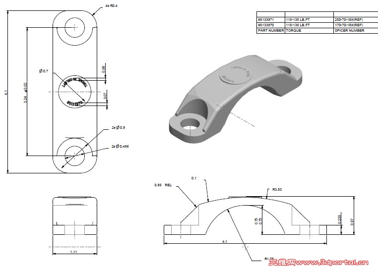

[求助] 看似简单实际很头疼的冷锻件(允许温锻)
发表于 2012-7-25 05:10:50 | 显示全部楼层 |阅读模式 来自: 美国
50三维币
这个零件,材料10#,20#或冷锻合金钢,精度取IT9~11级,哪位大哥大姐大师傅能搞定的,请发EMAIL 到shaohui.wang@americanchrome.com

是附件中的图还是楼主贴的图?  u& X  S! J, u4 f/ O
, o1 {7 X+ X0 g- j5 p! q4 R
楼主贴的第1、2图的圈圈可以用冷冲模中的线材弯曲模搞定:就象做回形针,钥匙环等的模具。其它零件也不难(没有具体尺寸和厚度),用精冲应该没问题。但5一年万件不多。

 楼主| 发表于 2012-7-26 02:06:21 | 显示全部楼层 来自: 美国
先多谢帮我贴图的哥们。; j+ s+ Y5 N' S  O
这个零件看起来不算复杂,3楼哥们说的没错,铸件没问题,但客户要求冷成型,我还没办法确定冷锻或冷挤压可以不可以做。
& @# E; i! {9 _, P1 r" G帮我贴图的哥们,谢谢,我贴的图只有一个图案是有用的,就是右下角这个图,上面的半月形零件就是您贴出来的这个图。; }, t6 c& I4 U- `

! q( A4 A3 D1 M  g/ y这个产品我们在国内已经找了不少厂家,做的产品效果都不好,达不到样品的外观质量要求。
, e: F+ \2 X! K3 F( _前后有半年多的时间了,模具开了若干套了,现在各厂家给出的结论要么是达不到要求,要么是细节做得不好。
8 L% C2 L1 Z. \' p3 o' ^5 N/ y8 P8 A& M, ?
该产品目前出现的几个问题如下,请您帮忙看看怎么解决比较好:" v+ D. J3 u+ Z' o9 h# o
1、产品的外观细节达不到要求,比如,圆角、过渡、锥度、厚度尺寸精度均没能达到图纸和样件的要求,按道理,挤压件的精度应当是比较高的,但现在即使是上海的厂家也没能做好;0 h8 c% u  u. j# f
2、我曾经建议用倒蜡模的方式做精锻模具的型腔方式,但厂家觉得费用不低,没有采用,但又没有提出更好的办法来实现与样件的一致性,您能给个建议吗?
0 o" M% {7 u7 N* ?8 X3、如果用精锻的方式,这样的产品需要几个工序?如开料、粗锻、切边、半精锻、去毛刺、精锻、整形、喷砂等,其中产品还需要退火、磷化、皂化、等辅助工艺。
8 l" Y% K- A3 c) ^$ U( H4、如果用冷挤压的方式,模具应当怎么开?需要几道工序?9 k# j5 N8 o4 K4 \6 B

; ~- q2 T/ O, s6 u1 t+ Z8 ]3 G" _" n第四,我也是多年的工程师了,对图纸、产品的理解并不差,而目前找到的厂家不算国内数一数二的厂家,也至少是中上水准,也都有TS16949的资质,但对这个小零件确实遭到了很大的技术上的困难,
7 b% k; n- T8 D3 q- n! D' r7 H首先就是成型不好,目前工艺为冷锻,两端的成型很不好,要么是不满,要么是模具合模不够造成零件尺寸不准确,边边角角的形状成型也有不满的现象;与客户提供的样品对照一下,我都很脸红,根本不敢提交客户。连自己这关都过不去,更不要说客户反馈了;
9 i+ g) Z$ E+ A. \第五,原来的样品我们做了金相分析,材质是SAE1010的成分,没有表面硬化,也没有涂镀或表面处理,但判断不了是冷挤压还是冷锻,如果是冷挤压的话,那么这个产品冷挤压应当如何设计工序和模具?如果是冷锻,如何克服前述的问题呢?工厂也已经头疼很久了,我另外安排了热锻,产品是像了,但冷锻还是不行,冷挤压厂家则根本不敢接这个零件;3 d( }8 F3 n8 q# O( H9 m: a2 @* _
第六,模具费方面我们公司负责,也从来没有吝惜过这方面的费用,但投进去几万美金了,还是见不到个效果,这压力也是很大的。) S6 v7 D" y) [! P, P6 y! O
关键是产品的市场价格大约是5美金/对,我们当时负责这个项目的工程师核价后向供应商询价结果是2.6美金/对,但现在报价的厂家始终做不出来,才转到我这里来另外寻找厂家生产,目前该项目在嘉兴某厂继续试制,如果哪位大哥有兴趣的话,可以联系

应该是温冷复合精锻成形工艺解决的,温锻解决充不满的问题,冷锻解决外观及尺寸精度问题
