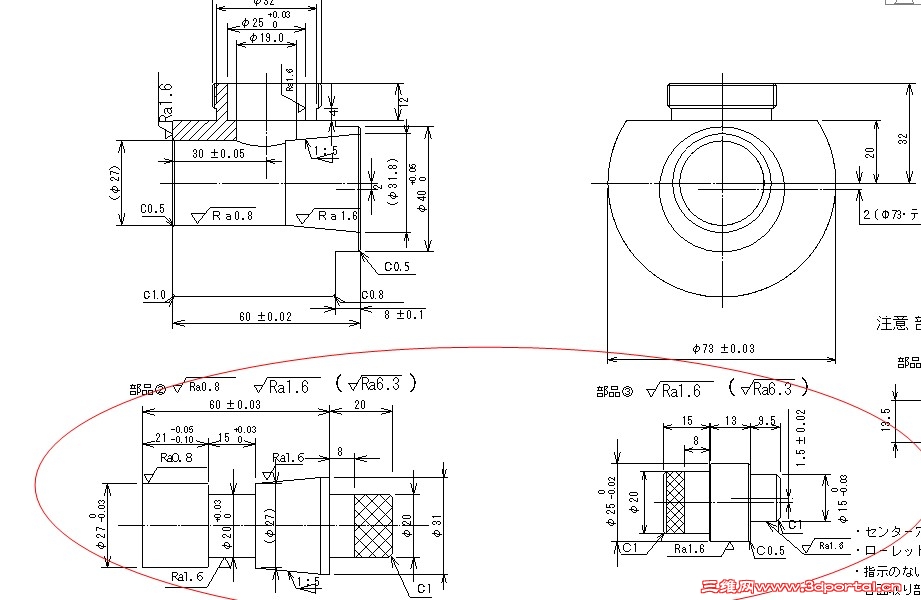

请问下图划圈部分中的两个工件如何能在最快时间,并且保证精度的情况下加工出来呢 ?(这两个工件必须是在一根长135,直径32的棒料上加工出来)  ^8 B" @# F, P0 A# `
若先加工偏心工件,再从滚花部位切断后再加工带锥度工件时,掉头装夹后,长度为60的一端无法测量其长度。5 v) V' `  J2 x
请问有什么好方法又快又好吗?) C! Q. c: o4 p( W; a9 r; T6 g1 Q

, V  Y5 r; V, l5 i什么车床?普通还是数控?批量生产手工的话有点难。- d9 a( _6 r+ z: W7 v, a( J  c
原料长只有135,但工件长度:(60+20)+(15+13+9.5)=117.5.还有切刀位和刮端面5+4=9.
" K7 B2 I% f3 h* M  c2 H以下仅供参考:; |" z, s% x9 ?$ N9 b" [& [
1.(由左、右相连在一起,)刮端面,打中心孔A3。
; o" `$ ]; q& h+ a  R- z/ ]2.卡盘内夹住12mm(偏心圆处),顶上顶尖。粗、精车所有外圆,滚花,切断。不卸工件接着刮右图左端面(保准15)。8 |9 K" ?$ U  H5 w9 t
3. 右图工件:夹Ø20外圆,加垫片保准偏心距1.5mm,车Ø15(保准长13),刮端面(保准9.5)。
2 Y2 l* i) {. _6 y/ [4.左图工件:夹Ø27外圆,刮滚花端面(保准20)。掉头夹Ø20外圆,车端面(保准21-0.05/0.10及60)

1  夹右图的右端(偏心部位),顶左图的左端,除偏心部位其余外圆全车成,车φ27端面,滚花,在滚花处切下。) m. c7 ?' s  K" N( g6 W6 a
2  车平切口端面。车平左图切口端面。% t7 D& @2 \2 O$ H0 t. k
3  右图件划线,用四爪卡盘夹住φ20段,按中心线找正,车偏心部位,车端面。+ {) g6 Y2 t' t2 F1 M  n: r
下料长度足够,左图件因是一次车成,精度不存在问题。
