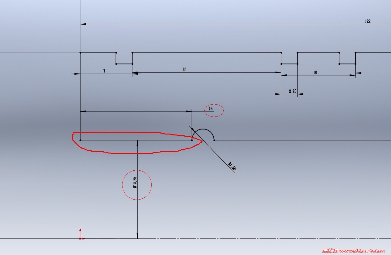

未命名.jpg 如图!!要标注圆圈那条线,只点那条线的时候,有时候自动标注成半径。有时候又标注成长度!有时很方便。有时却很麻烦。。。请问在点的时候有什么技巧的。可以使得自己要标注半径就可以标注半径。要长度就有长度。& ~  J* X; H" Q, y1 P5 H
(PS:先标注全部的半径。就会自动默认成半径标注。再后面标注长度的时候就不知道怎么改了)求高手指点

有点看不懂呀,直线距离怎么会是R呢,晕

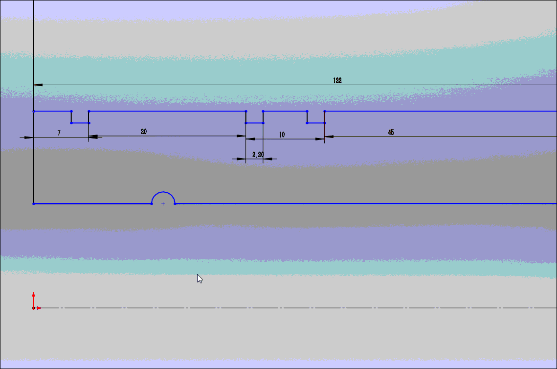

111111.gif 不好意思,表达得不好!如图,第一个标注半径,是点两条线,之后标注的就默认到中间线的距离了。。。。到最后面要标注长度也跟着默认标注到中间线的距离: a$ x* L7 ?6 o9 s7 M. }4 \& n# ]6 [
其实只要按一下ESC就可以了。。。。麻烦到各位了

luyiyi 发表于 2012-7-24 15:54 static/image/common/back.gif6 h5 ]; W; Y5 u; c6 `9 z
有点看不懂呀,直线距离怎么会是R呢,晕
6 s, A$ e& q9 Y* P
有个R是旋转后再来编辑草图的。这样就会自动多了个R
发表于 2012-7-24 16:07:52 | 显示全部楼层 来自: 中国上海
R说明应该是一段圆弧,点圆弧标注的话应该自动标注成R,如果点两个端点的话,应该自动标注成长度吧,不知道对不对

 楼主| 发表于 2012-7-24 16:16:07 | 显示全部楼层 来自: 中国广东潮州
shiguoyou2010 发表于 2012-7-24 16:07 static/image/common/back.gif! J2 `. e/ {5 k$ n3 r
R说明应该是一段圆弧,点圆弧标注的话应该自动标注成R,如果点两个端点的话,应该自动标注成长度吧,不知道 ...
. g+ X4 }: P5 x9 E# z1 D! ~试了下!点两个端点确实是可以的。。
