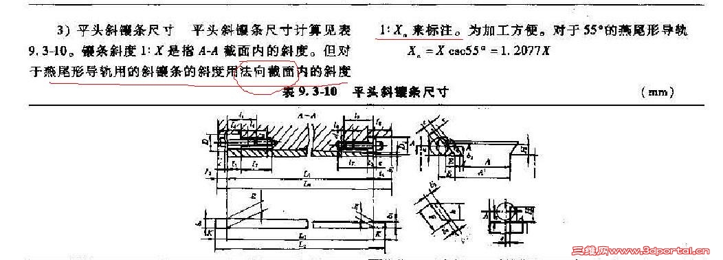

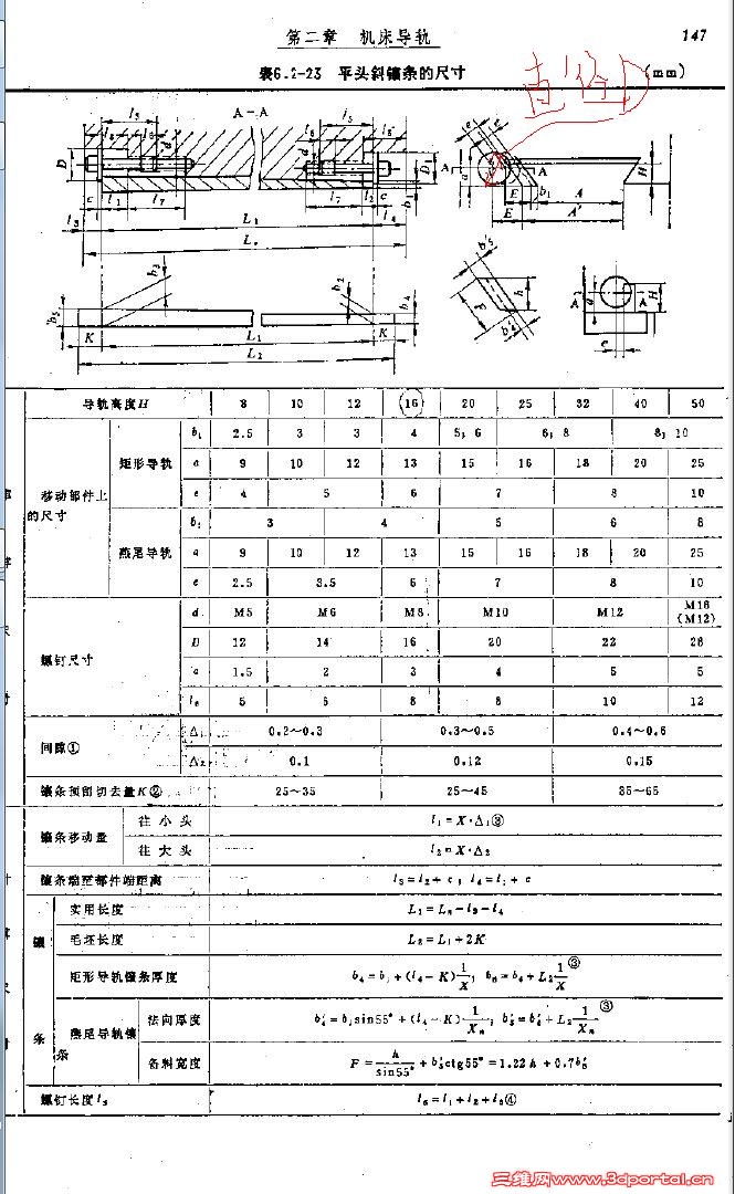

请看图:图中红色勾选区域。. b1 n0 \  ^* L0 V  r
9 k& f( K$ n; W' l
怎么理解这个 法向截面内的斜度?
. K7 z% ^5 [& x
; B. F( A4 m2 Q; c  c  J* E谢谢# |+ D% P# o, O& Q& x  m

发表于 2012-7-26 20:52:15 | 显示全部楼层 来自: 中国广东东莞
不知楼主把上面的图看懂了没有?A--A剖面是指哪里?法向是什么意思?
. D3 ^1 k0 U. F6 ?+ |比如30X10长300的1:50的斜镶条,指的是端面是矩形。大端截面是30X8,小端截面30X4。即厚度减小300X1/50=6。
# ?! R3 ~* v, D2 i4 H1 E而燕尾斜镶条的端面不是矩形,是55º的平行四边形。此时的减薄量与矩形斜镶条不同(不再垂直面内),此时要以垂直于平行四边形长边的截面的厚度为测量值,也就是“法向截面”的厚度的减薄量来定义(如1:50,即50mm长内减薄1mm)。也就是垂直燕尾槽的斜边。
! t2 t3 W( X. q5 J
虎强 + 5 积极讨论

0 P) [: b7 ?! L2 P! r请问老师 Xn=xCSC55=1.2077x
  U8 O; n# y* f( [  I. H8 P0 w: f0 t8 u& z1 n
请问老师:这个公式是如何推到出来的啊???* d$ H4 U1 m! i9 N4 O$ J% Q! G
发表于 2012-7-27 18:13:47 | 显示全部楼层 来自: 中国广东东莞
  K, j/ ]9 g2 x2 B: u6 E
* L; ~; V) K5 T0 C$ Z0 P3 v是将四边形短边的斜度转换到厚度(法向)方向:Xn=X/siin55º=X*CSC55º=1.2077*X
洪哥 + 3 感谢帮助!

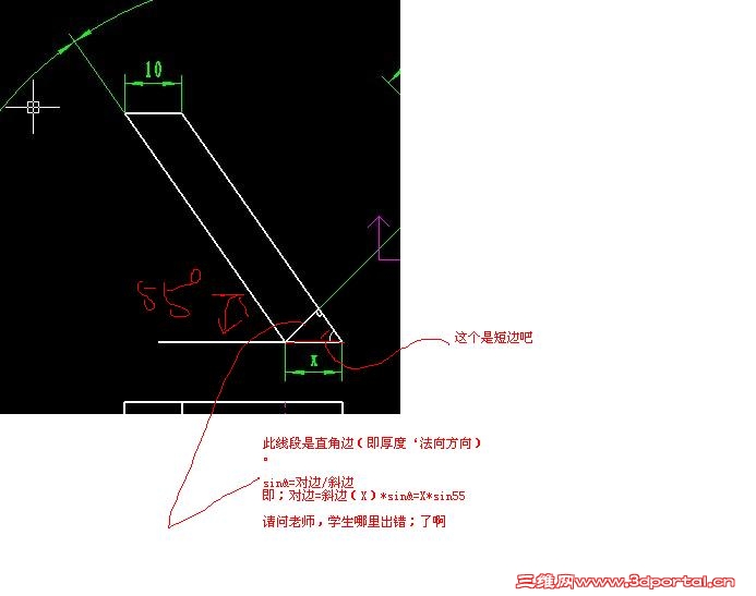

 楼主| 发表于 2012-7-28 13:35:49 | 显示全部楼层 来自: 中国四川资阳
tangcarlos3d 发表于 2012-7-27 18:13 static/image/common/back.gif
+ R, w: I! B% ]( ?是将四边形短边的斜度转换到厚度(法向)方向:Xn=X/cos55º=X*CSC55º=1.2077*X
$ e  O4 M. r% \谢谢! 请老师看图。* d1 n2 K0 W2 s
* j4 M: ]+ q7 i# q
学生理解的 与老师不一样。请赐教啊, W* ]: C- _9 s
发表于 2012-7-28 15:08:54 | 显示全部楼层 来自: 中国广东东莞
本帖最后由 tangcarlos3d 于 2012-7-28 15:16 编辑 0 s6 k) |4 F! C# z& w5 J% m+ i
" @; h0 g9 m% F1 l1. 对不起。我在5楼的公式写错了。应该是Xn=X/siin55º=X*CSC55º=1.2207X。(不是你在1楼的1.2077)。
- u9 c* `& C+ C+ ]2. 你这是算法向厚度。不是Xn.
虎强 + 5 积极讨论
 楼主| 发表于 2012-7-29 21:57:23 | 显示全部楼层 来自: 中国四川资阳
tangcarlos3d 发表于 2012-7-28 15:08 static/image/common/back.gif
$ i& Z" p9 }' \# Y0 S+ `7 v' n1. 对不起。我在5楼的公式写错了。应该是Xn=X/siin55o=X*CSC55o=1.2207X。(不是你在1楼的1.207 ...
* l3 I. V3 ?  V- U' l8 {7 e. g) t) x谢谢! 请问老师:xn 指的是 6楼的 X值(即短边)  还是 直角边值啊???
发表于 2012-7-29 22:12:52 | 显示全部楼层 来自: 中国广东东莞
xuexi520 发表于 2012-7-29 21:57 static/image/common/back.gif
  N2 s, T3 N/ j谢谢! 请问老师:xn 指的是 6楼的 X值(即短边)  还是 直角边值啊???
/ ~' y5 ?- J; }' l4 k

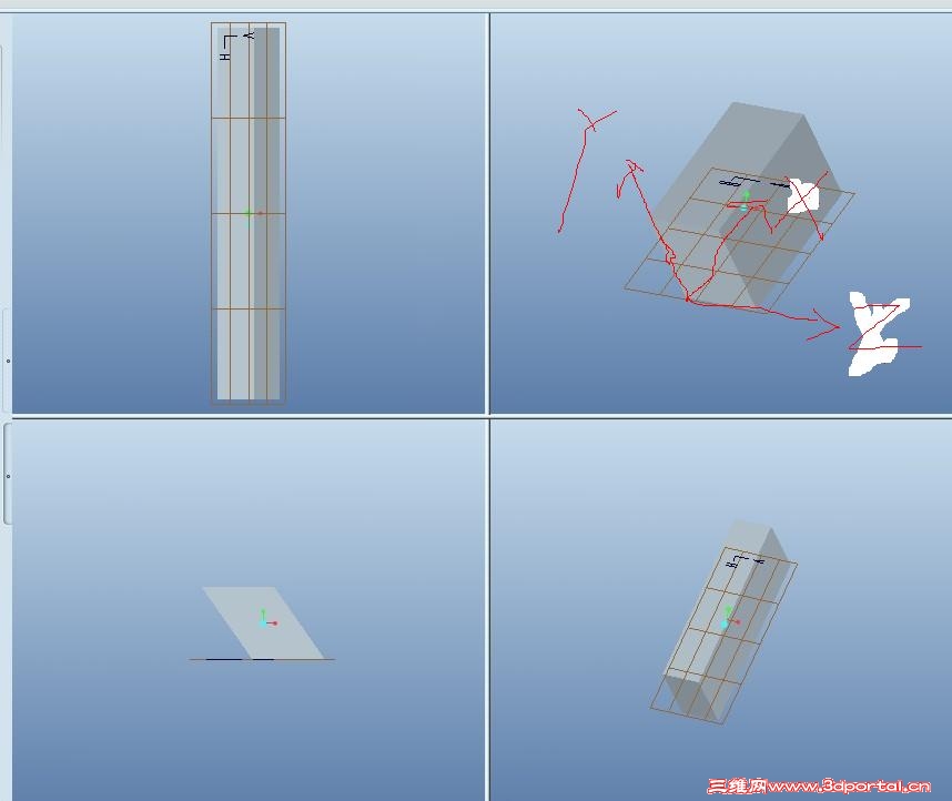

应该都不是。你应该从镶条斜度1:X的定义可知这个X是镶条长度方向上的一个值(如1:50、1:100等),即这个长度上厚度减少1mm。而你画的图是横截面上的,而这个Xn应该是垂直屏幕的。原来矩形镶条的定义在XOY平面内,现在斜镶条的定义是以截面长边为Y轴,与Y轴垂直的边为X轴。这个X轴方向的减薄1mm时在Z轴方所需的长度值就是Xn。
( l1 L; H7 h. C& J9 g- ]) j不知我说清楚没有?你的学习精神可嘉?

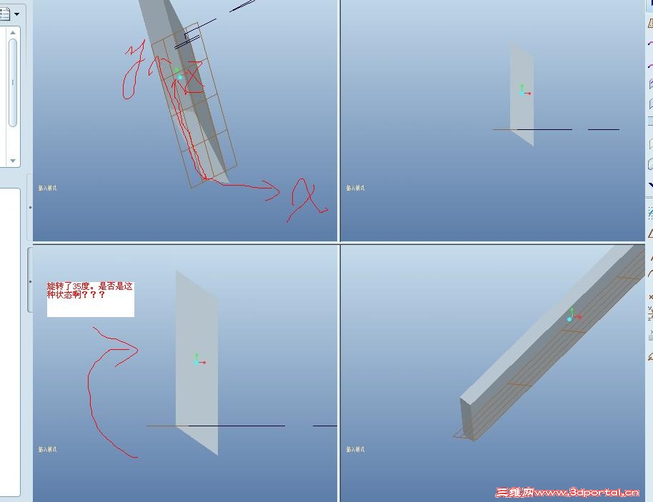

 楼主| 发表于 2012-7-30 13:23:30 | 显示全部楼层 来自: 中国四川资阳
本帖最后由 xuexi520 于 2012-7-30 13:26 编辑 # B2 T. ^2 X# L
tangcarlos3d 发表于 2012-7-29 22:12 static/image/common/back.gif
) k/ r. G3 o& W' H1 B应该都不是。你应该从镶条斜度1:X的定义可知这个X是镶条长度方向上的一个值(如1:50、1:100等),即这 ...
/ G& V7 I  t' [" C, B9 ^. Y谢谢!! 请老师看图:8 ^$ |- X! j* ?, T
$ @: y4 a) {3 o5 X+ H图中红色勾选的(学生理解X,Y,Z轴方向)否正确啊???1 l: A1 q2 u& j1 x$ t" R1 P$ d
5 e8 s8 r$ `' J; I- Y: R$ E7 T2 E
& K# c: E; P+ V" I
发表于 2012-7-30 14:24:07 | 显示全部楼层 来自: 中国广东
X、Z的方向要互换。目前的Z还要逆时针转动35度(90-55=35)。Xn就是镶条长度的方向。
洪哥 + 3 感谢帮助!
 楼主| 发表于 2012-7-30 20:13:12 | 显示全部楼层 来自: 中国四川资阳
tangcarlos3d 发表于 2012-7-30 14:24 static/image/common/back.gif# f2 R1 I. ]8 c0 m
% X  N% e- ]7 b$ Z$ N
谢谢
9 T, H) q& [5 _+ b' K+ c/ U+ S1 J
学生已经 旋转了 35度。请问老师 是否是这种状态啊???
发表于 2012-7-30 20:30:18 | 显示全部楼层 来自: 中国广东东莞
应该是的。这样X方向就是法向。
洪哥 + 2 感谢帮助!

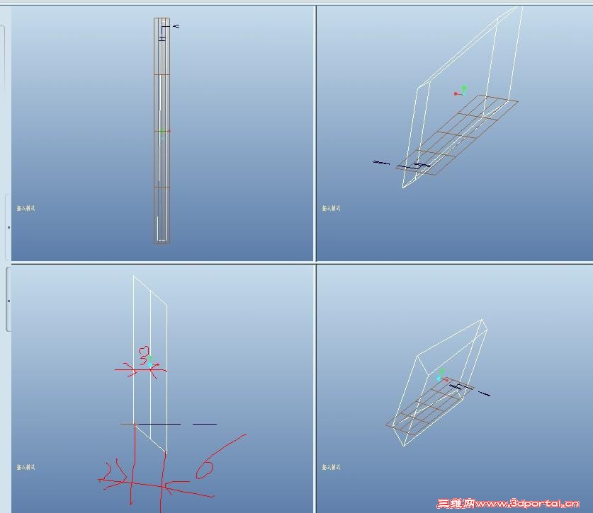

 楼主| 发表于 2012-7-30 20:56:37 | 显示全部楼层 来自: 中国四川资阳
本帖最后由 xuexi520 于 2012-7-30 20:58 编辑 1 l% e  T/ F: l4 @# c6 @
tangcarlos3d 发表于 2012-7-30 20:30 static/image/common/back.gif5 g! e5 z' {" T8 T: k
应该是的。这样X方向就是法向。
5 d/ N  f8 _/ ~% Z$ f. t9 H( t谢谢!! 非常感谢!!!' B+ W5 F' ^9 V: Z6 }4 ~. b5 M
/ [3 `& D& Y* M9 s  j# [4 Q% X% n

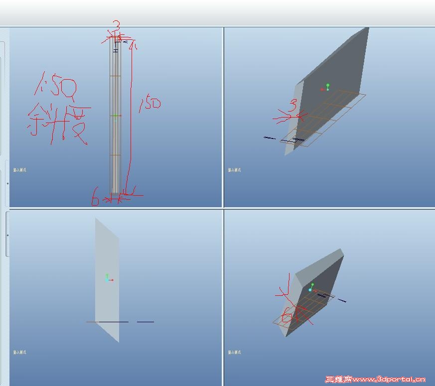

请老师看图,学生以1;50斜度 画的的镶条。5 h2 V2 m* ^, h' h9 b
$ f5 v; f. f# E$ t' _# n0 g4 n) ]请老师指出批评
$ g- U, g" b# W
5 U* J1 Y! \- P% B( g& r' S2 g谢谢
6 j+ J2 ~0 m  S. x4 j- g
虎强 + 5 有始有终
发表于 2012-7-30 21:11:09 | 显示全部楼层 来自: 中国广东东莞
% j0 a, D8 s6 t5 l
! u9 O; v8 {6 @6 t, ?Very good!:victory

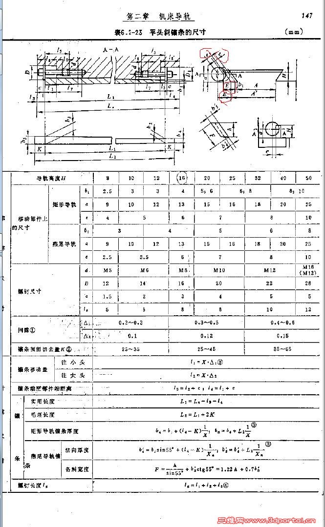

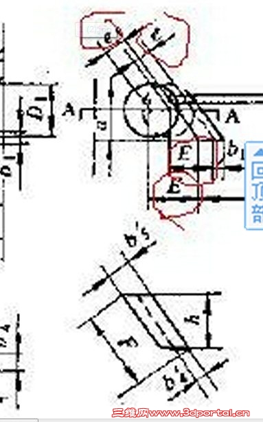

图中出现了2个E和e,怎么理解这两个E啊??8 l2 i8 v0 s6 A2 B4 O9 D3 q

9 {' T* T" R1 E, ]1 I2 N, S$ V1 p这两个尺寸是相同(等)的,实际上是一回事。是镶条的调节螺钉在大、小端的安装尺寸。- S* B* \, v! b$ ^9 k

这两个尺寸是相同(等)的,实际上是一回事。是标准圆柱棒测量。注意右边有一个虚线圆柱棒是与镶条小端左边 ...
1 k/ L$ D+ g# i4 t1 Z0 c/ I
谢谢!!!从这个图中 能否知道 镶条的高度啊(上下的高度)???" Z& I! ^0 ?6 |8 R
图中好像只有一个镶条导轨的高度H。
, W- D! T) ~- y- i- v% h1 U$ R# u" I请赐教# ]( v& j/ Y; L" M
发表于 2012-8-1 14:32:29 | 显示全部楼层 来自: 中国广东汕头
镶调的高度要根据燕尾槽的高度定。
洪哥 + 2 感谢帮助!

5 G, {* B5 I/ P) w; r谢谢! 图中左视图圆的直径是不是 直径 D???啊0 b( |/ X, I1 X" E2 E5 h9 a9 ]5 r
(即实线与虚线圆的直径 是压紧螺钉头部直径): V( S" w) t! h! I- t; e0 C
" H0 p0 `' G6 a  s% _9 M. M
8 o: e3 {2 @2 S7 u  k% c
图中尺寸E 是不是 压紧螺钉 对 镶条的位置啊(即螺钉在燕尾槽旁边的具体位置)?; a6 U& A# p; u- w7 u) \* J
; E, x7 |4 J# j/ w请赐教
' E2 V% s" k9 o' g
发表于 2012-8-1 21:25:52 | 显示全部楼层 来自: 中国广东东莞
xuexi520 发表于 2012-8-1 20:20 static/image/common/back.gif
! [- G3 p1 k6 o, I4 Q% U6 i' h谢谢! 图中左视图圆的直径是不是 直径 D???啊
1 r8 V( l) H& e. Y, U' P" l(即实线与虚线圆的直径 是压紧螺钉头部直径)
" `5 M) _, G; W, T" O5 V0 O是的,从表中看D应该是调整螺钉的法兰(不是杯头)尺寸。我已将17楼的改过来了。

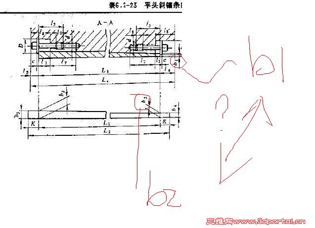

$ t) {3 j+ w$ }' u( D) S请老师看图: 尺寸b1与b2  这两个尺寸存在什么关系啊??
( a# V5 K3 T9 ^9 O0 Q5 |7 G, z1 V/ @4 I! f( S' D4 f! k
相等还是 ???
5 {2 Y0 x" n8 [* D6 o- j1 k! z$ F* P. D# r
谢谢

发表于 2012-8-4 14:14:55 | 显示全部楼层 来自: 中国广东东莞
% f' n6 P  w1 s* |& {) c
xuexi520 发表于 2012-8-4 14:03 static/image/common/back.gif
4 A, e! L! _  p- v  p2 e7 N请这位 好心的老师帮忙帮到底啊!!!!# q8 g5 a, G# \8 B
. D5 H0 ~5 e' r! @4 n+ u谢谢
( ?  J' t6 x; kb1是镶条最薄处的厚度, b2是小端调节螺钉处的厚度(也就是工作区长度内的最小厚度)。b2=b1+K*1/斜度。K的尺寸见图。
虎强 + 3 技术讨论
