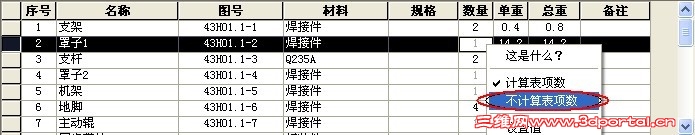

发表于 2012-7-24 16:59:55 | 显示全部楼层 来自: 中国北京
wangzunwen 发表于 2012-7-24 14:36 static/image/common/back.gif
; ^, M# L; B9 t4 F我说的是一个部件的BOM表(就是明细表),当我们修改信息点的数量时,BOM表会随之改变,但逆向操作就不行了 ...
! D  o$ @9 t; K/ i8 \/ ]# b1 U 未命名.jpg 1 t; I9 i/ r; l, ?
4 V, `# v; D1 K1 O& I% i; B4 ^: J
锁定的值,可右键改为“不计算表项数”就行了。我试我的acm2008,很正常。

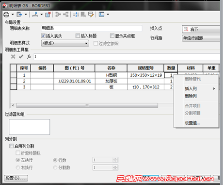

 楼主| 发表于 2012-7-25 17:43:25 | 显示全部楼层 来自: 中国四川德阳
$ C* W1 ^2 b$ q9 r1 z* Z7 q& f& T& o5 J, M) ?7 F! O) A: |% [
4 @: v" N( l7 [先谢谢了,ACM2006也可以这样设置,但ACM2011找不到这个功能,而且这样改后也并不能更改信息点的数量。
