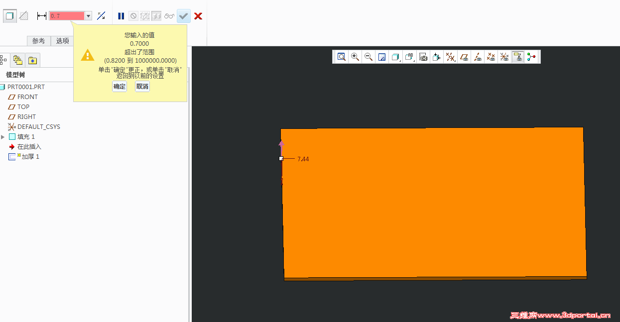

为什么用CREO2.0加0.7mm板厚加唔到?而将0.7改成0.85就可以加到,请问高手是否要设置参数就可以解决加薄板板厚?

 楼主| 发表于 2012-7-23 22:04:12 | 显示全部楼层 来自: 中国广东中山
不是!我直接用块平板曲面500*350加板厚,输入0.7mm,CREO2.0提示我要输入0.82-100000数值先加得到,应该系设置参数先得,望高手解决?谢谢!
 楼主| 发表于 2012-7-23 22:09:46 | 显示全部楼层 来自: 中国广东中山
加0.7mm板厚出现这个情况!怎样解决?

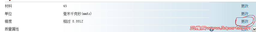

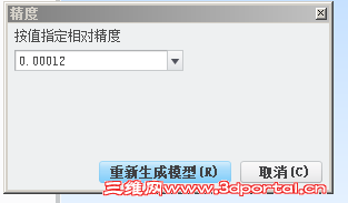

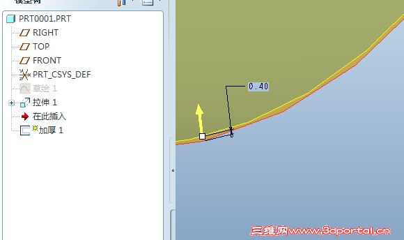

文件—准备—模型属性,更改精度数值,就在小数点后加个零就行,一般这问题都能解决,楼主试试. y0 P( W3 m- m/ R% U' J" U# h1 O
/ |: U) G! e  K7 l$ \ jd.PNG
' M9 {1 Q7 e3 [7 t' v  B3 C- t) o9 P0 e! E) G
例如
; m' L* d3 q9 e- u2 ?6 u0 {: \+ ~3 t, C jd1.PNG ' R6 g- i* ]5 T& y& [

发表于 2012-7-23 23:35:50 | 显示全部楼层 来自: 中国广东东莞
你可能使用相对精度,而你画的图形太大,使得最大尺寸X相对精度得到的尺寸大于0.82,所以系统对小于0.82的值不认。
