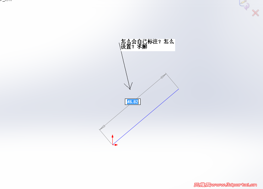

+ _9 @! M$ h( E* j$ u
! Q7 O- A9 G" m3 o不知道按到哪个快捷键2 y3 ~; C5 z5 w$ L9 d! F3 F
现在画草图老跳出自己显示尺寸的标注 很不习惯 怎么设置的?4 g% C: L3 b: T2 G
发表于 2012-7-23 13:24:15 | 显示全部楼层 来自: 中国上海
草图中,画出一条线后,自动标注?不会是你自己约束的吧?
发表于 2012-7-23 13:54:58 | 显示全部楼层 来自: 中国上海
哦,我知道了,详细见设置,选项--草图---在生成实体时启用荧屏输入数字输入,你看你那个对勾是不是勾上了,取消就不会再出现上面的情况了
发表于 2012-7-23 13:55:29 | 显示全部楼层 来自: 中国上海
 楼主| 发表于 2012-7-23 13:58:06 | 显示全部楼层 来自: 中国福建漳州
shiguoyou2010 发表于 2012-7-23 13:55 static/image/common/back.gif2 d; Q* N3 K: z  m5 }
哦,我知道了,详细见设置,选项--草图---在生成实体时启用荧屏输入数字输入,你看你那个对勾是不是勾上了, ...
: ^! ~; M. k5 D* M+ j; J: y3Q 呵呵 解决
