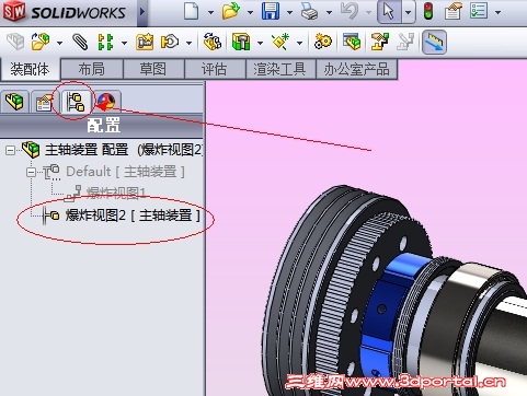

发表于 2012-8-15 12:39:14 | 显示全部楼层 来自: 中国广东珠海
可以在"配置"处设多个爆炸视图.......+ {8 ?" o* B$ {. v- z4 H0 M6 B

 楼主| 发表于 2012-8-19 06:35:00 | 显示全部楼层 来自: 中国山东潍坊
太感谢了,学会了。
