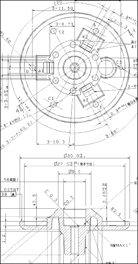

发表于 2012-7-20 18:02:33 | 显示全部楼层 |阅读模式 来自: 中国广东惠州
本帖最后由 lugger 于 2012-7-20 18:07 编辑 + U9 l6 l! D! V3 `- J  ]
! [9 h& G! ^: ]  }. F

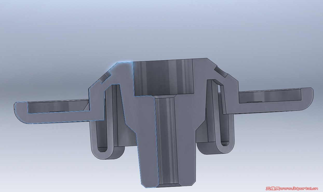

如下图所示零件,如何在其曲面上画与曲面平行的孔,求原图。附件中有SW的图,请高手指点。% e7 i: p7 k6 O0 ]6 Z9 E' u# T, ?

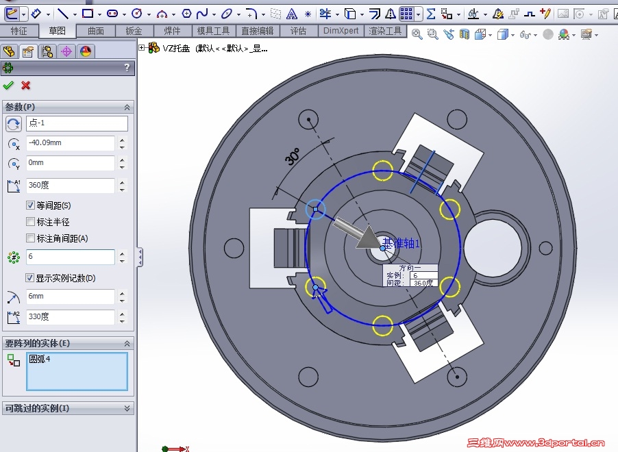

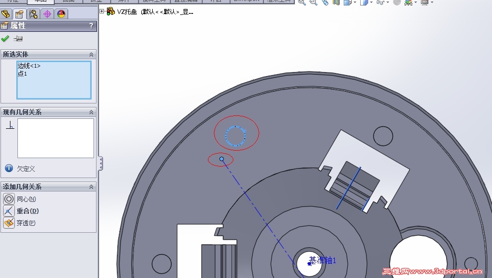

发表于 2012-7-20 19:58:59 | 显示全部楼层 来自: 中国广东珠海
指按ctrl+鼠标点击线端和圆 左工具栏显示......7 q$ t  ]" _& l/ }2 c
( y( E% X& R/ X6 S
( C3 p2 D3 j/ W' M) U5 t% s% _6 s
: @" Z) ?/ G" a( K# ~, N/ T b.jpg
阿帕奇 + 3

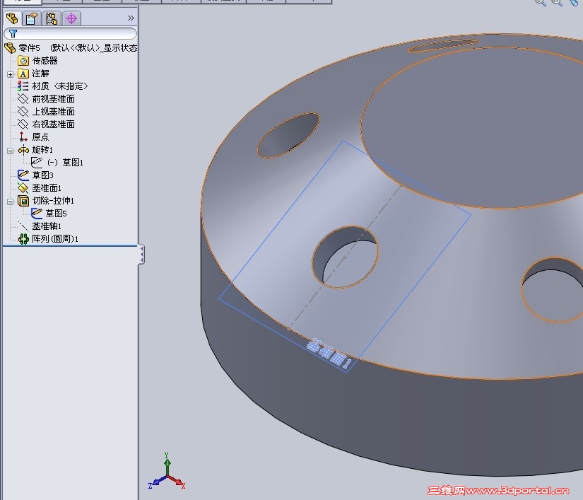

发表于 2012-8-31 11:21:10 | 显示全部楼层 来自: 中国山东潍坊
http://www.3dportal.cn/discuz/data/attachment/forum/201208/31/111842swdzsbssldkbbl8z.jpg+ \# F. O  V5 q, e
http://www.3dportal.cn/discuz/data/attachment/forum/201208/31/111842tja14jt0zg8gvttl.jpg
' g4 M9 N! J7 d  ~我这个步骤是比较麻烦的,但是不知道是不是要的这样的' z2 a4 w2 U: {
恢复不能上传图片,相册也不能用,无奈。
; \* w( r. V  G' ^! ^4 y3 Ohttp://www.3dportal.cn/discuz/fo ... =1167238&extra=
VZ托盘.zip
434.53 KB, 下载次数: 45
阿帕奇 + 3

发表于 2012-8-31 15:20:35 | 显示全部楼层 来自: 中国福建厦门
建个辅助平面也可以搞定。
阿帕奇 + 3

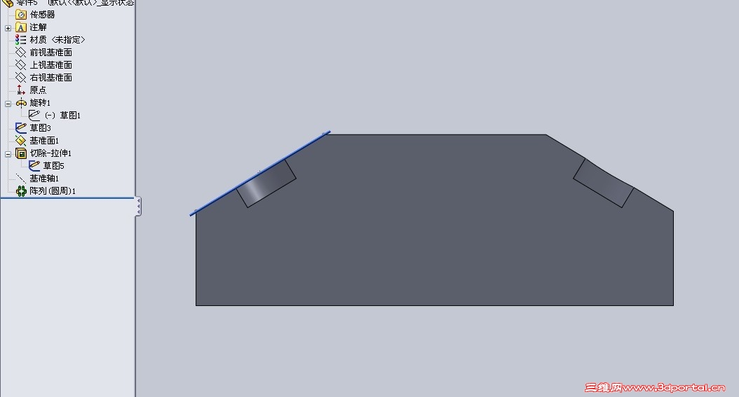

 楼主| 发表于 2012-10-20 16:46:34 | 显示全部楼层 来自: 中国广东惠州
终于明白了,原来是画一个与斜面重合的草图(一条构造线),然后创建一个基准面,基准面以草图的构造线为第一参照,再以顶端面成45度角为第二参照。
