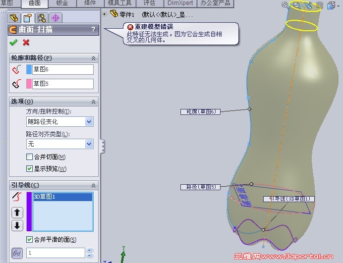

老师们请看,为什么扫不出来?为什么会出现自相交叉的几何体?这是指什么? 文件是2010的,谢谢

知道怎么回事了,轮廓不能和中间的轴线相交
