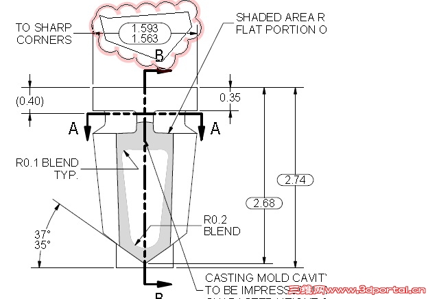

大虾们:
) \! H" N% ^/ c9 c; l帮我看下这张图纸,尺寸标注带椭圆框,是什么意思啊?
' E! z! C: {+ M理论尺寸?可尺寸还带公差?这怎么理解啊?7 W- n4 z! s8 d( x* O
先谢谢了!3 c6 U. O- b5 A! K# B- V: I

发表于 2012-7-20 11:13:49 | 显示全部楼层 来自: 中国广东汕头
带椭圆符号是inspection(检查尺寸)。图示尺寸是按极限尺寸标注。在Proe中可以设置这样的尺寸。

发表于 2012-7-20 16:36:02 | 显示全部楼层 来自: 中国江苏常州
同意2楼,国内的图纸有的用圆括号来表示检查尺寸的。

 楼主| 发表于 2012-7-20 18:45:13 | 显示全部楼层 来自: 中国江苏苏州
我在SW里面解释为审查尺寸,审查尺寸是什么尺寸?与没有相应的标准呢?

发表于 2012-7-23 15:48:37 | 显示全部楼层 来自: 中国江苏常州
swr3319755 发表于 2012-7-20 18:45 static/image/common/back.gif
+ G0 {+ w& ]8 }: }5 w我在SW里面解释为审查尺寸,审查尺寸是什么尺寸?与没有相应的标准呢?
0 I* K! d! n1 b7 \0 b# w( A3 ]# x
用到审查尺寸的一般都是成熟产品,而这些审查尺寸就是你要校核的尺寸。没有标准。
