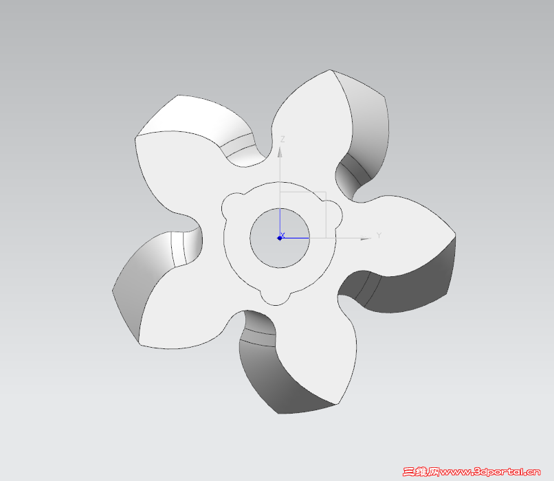

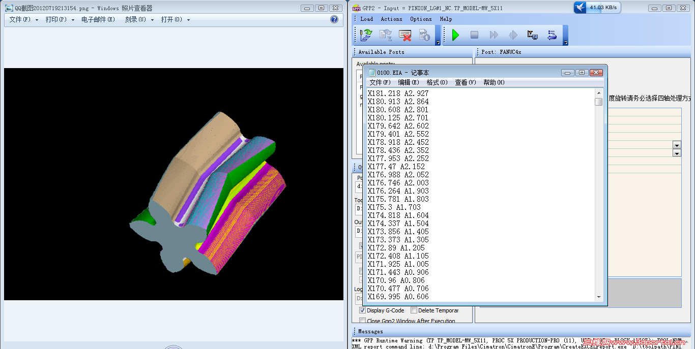

我公司最近开发了新产品,请各位帮帮忙,加工人字齿轮,毛胚是直径152圆棒,上加工中心加工,机床X轴为旋转轴

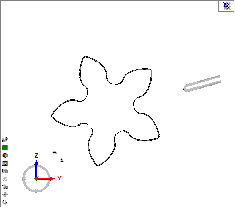

开粗最好的方式还是三轴
% K7 W$ e7 k& q5 O5 ?. W 定位加工,然后旋转即可, H1 P& r' u& K0 _* P
注意定义毛胚为圆柱,可以用曲面来做毛坯.5 x7 i$ }5 t2 X
& q: n% T' |( D& N4 `- X/ a
7 ~. b7 {( N& p6 J- F' x$ q9 F$ G
, o3 f) k; c/ N2 L9 t/ kD8二次开粗,同样使用3+1方式
' W' H: v2 p6 [- |3 L8 R! R0 J4 ^5 S2 ^9 `, L* [+ G3 P
02.jpg 7 H& H6 e# K/ L/ A/ J
- N( b8 f+ b/ d$ g# ?; \- A( g; zR8半精加工,直接平行铣削,3+1旋转. o0 K+ Z, \0 m7 S
! m  t5 E( c+ F3 ?; y! {" h. _9 ~
, u7 ?' o  o+ c9 o! _8 zR5光刀,同样可以采取半精加工那种方式来加工.- k: x; R. @0 l/ Q
也可以用四轴联动加工/ m5 P6 v8 z5 A4 _4 G0 s
" C- p- b6 `( p. R! k# r$ w 04.jpg / Q4 ]* w0 `3 F, [

这东西可以直接用3+1加工出来,也可以用4轴来做.

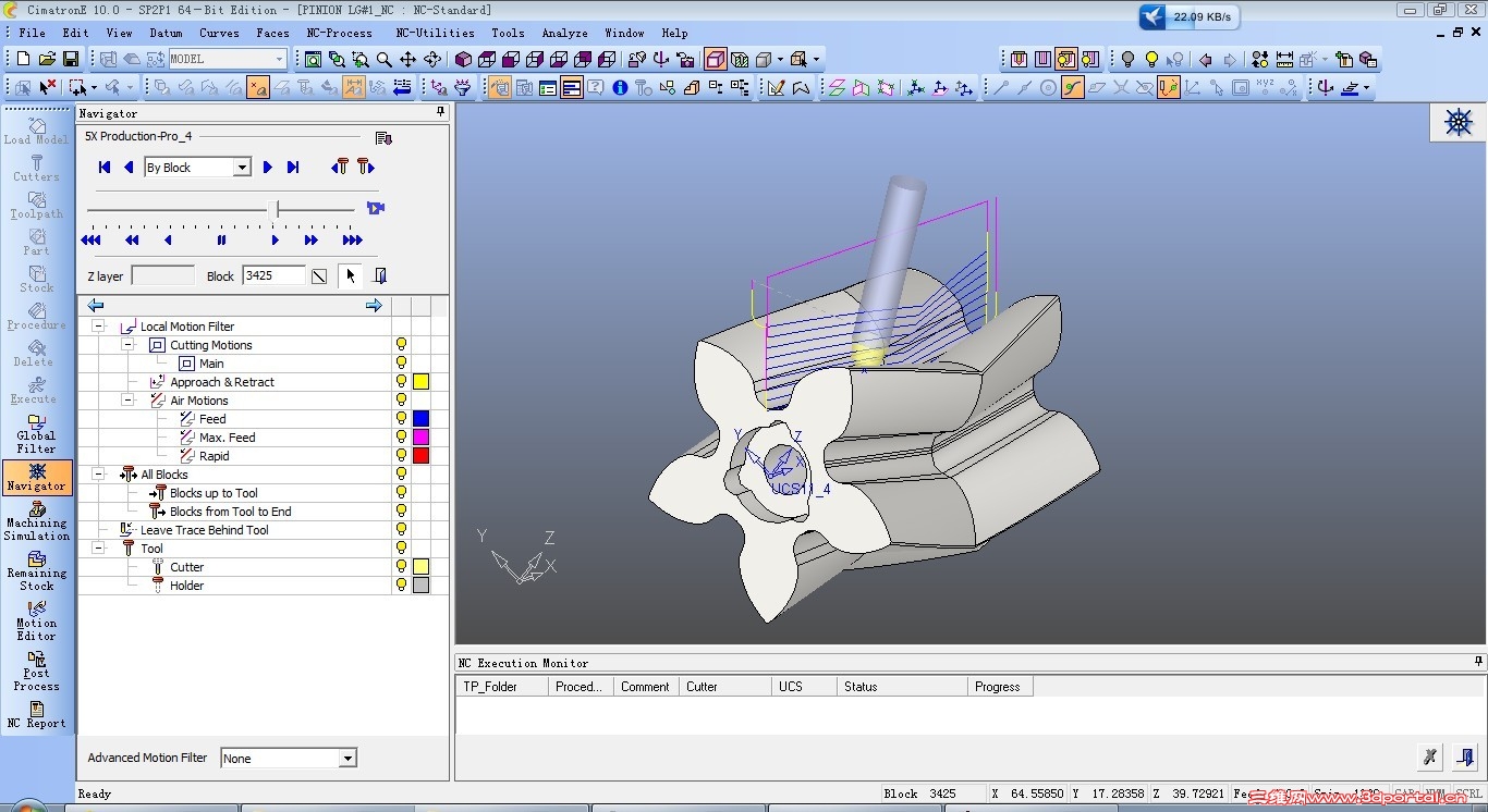

6 n: ]" m- ~6 Y2 I0 {  }
5 e1 }2 O8 @; F0 w! `简单做了一下。。。还是很方便的
点评
程式不仅仅是要能加工,还要考虑装夹,上面图片的进退刀有问题.  发表于 2012-7-20 10:23
密密麻麻 + 5 应助

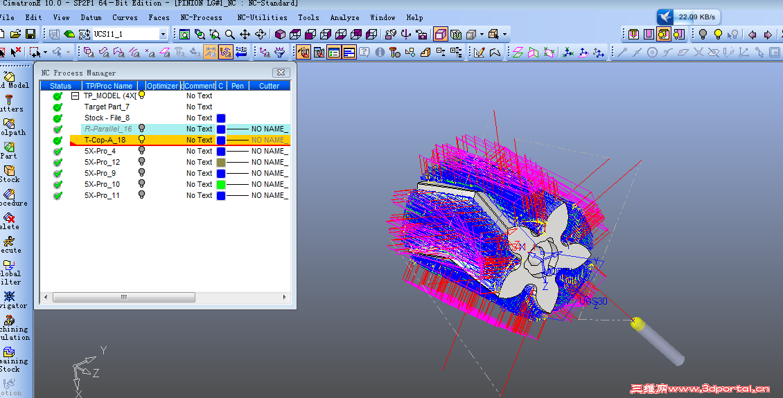

7 R4 O7 k; ^7 r7 c6 H" ^8 I1 ], i/ _4 a$ [
1.  3+1 定轴开粗
6 H- j0 n* Z: f7 A! ?2. 判定是否为4轴刀路看刀轴矢量来确定
" K3 N8 m4 \$ D+ ~0 w3 M6 Q/ U3. 大概的方法出来了,没有细做  U  p) y# h, E! y% O5 A
: V$ `# B# w' a: Z  H
  C& j$ Y0 h0 s4 h  ?) S9 E

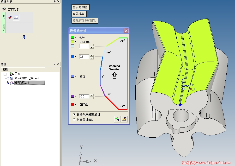

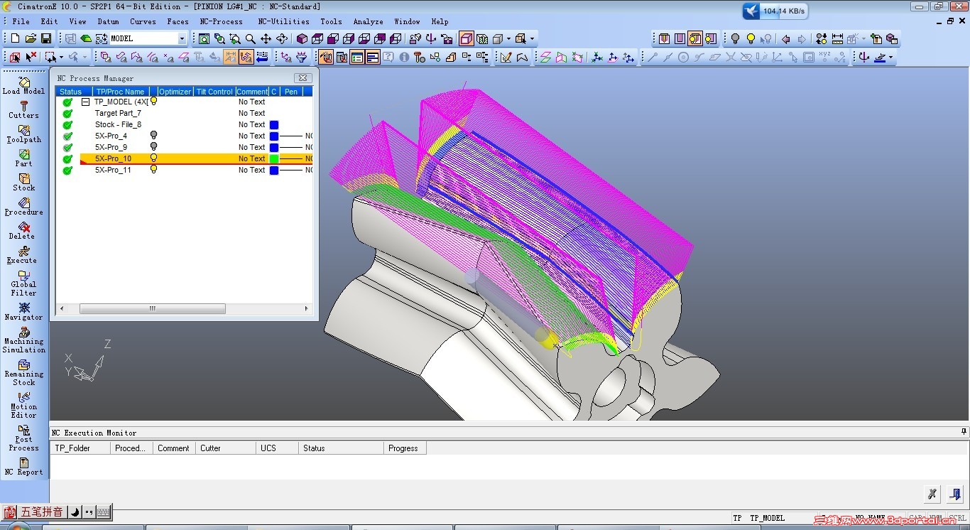

修改了一下坐标系角度,经分析定位加工较高效、理想:, F. e. d) z7 ]! O7 k+ ^: W
