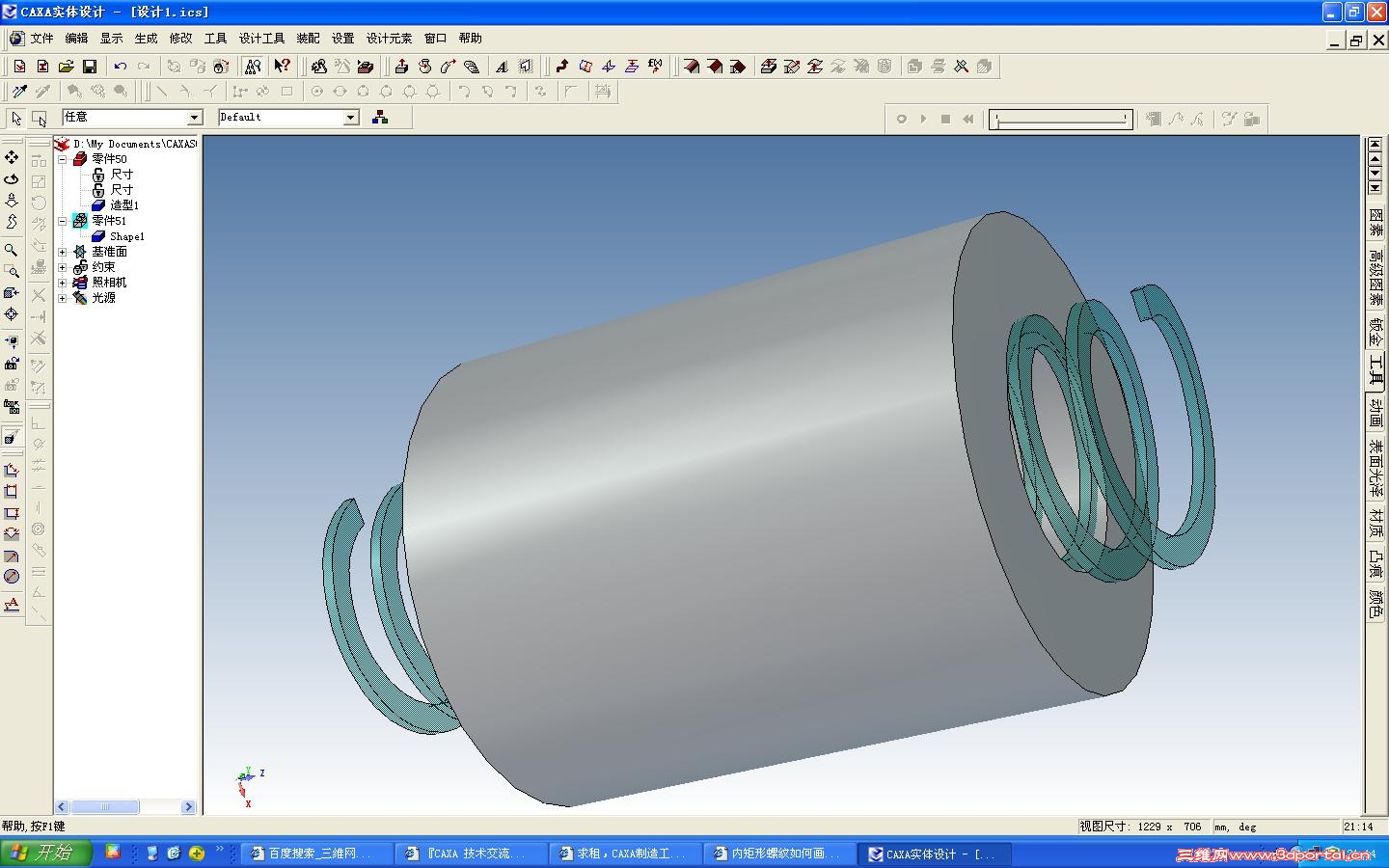

闲来无事,show一下。: N$ T% t7 h$ N7 ]4 ~
现画一个空心圆柱体,然后话矩形截面弹簧,将弹簧设为布尔除料。/ ]7 D% z6 i, y/ j9 d5 Y+ S
然后放好位置,用空心圆柱形实体减去弹簧实体。

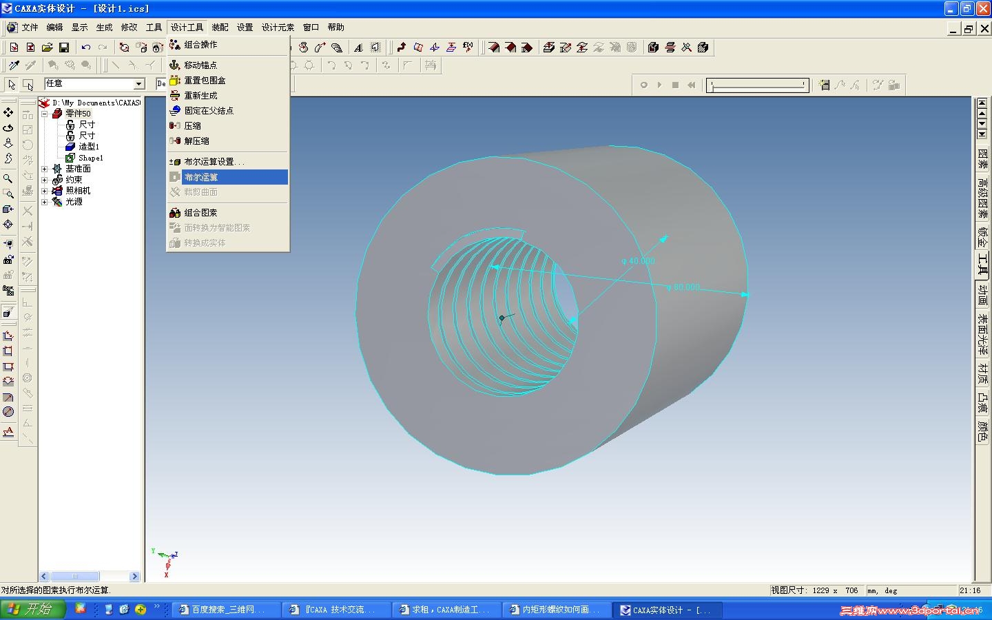

发表于 2012-7-22 21:19:11 | 显示全部楼层 来自: 中国
如图所示,建议多摸索。

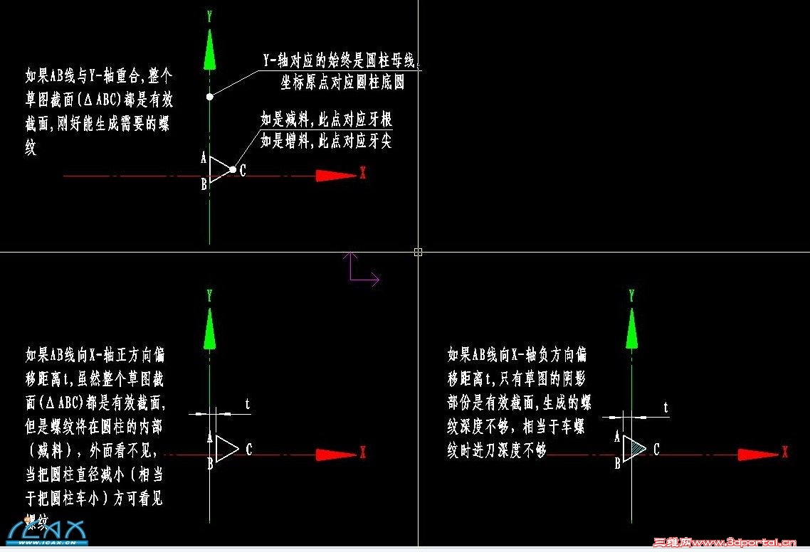

发表于 2012-7-23 15:10:06 | 显示全部楼层 来自: 中国广东江门
螺纹绘制.jpg 6 i# d% }: p5 n0 N7 o
给你一个绘制螺纹的注意事项:
/ U6 T0 [. P% B# ]9 }( g, r
dongchongxiacao + 5 应助,
