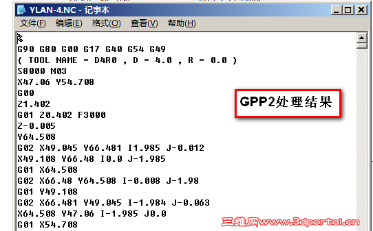

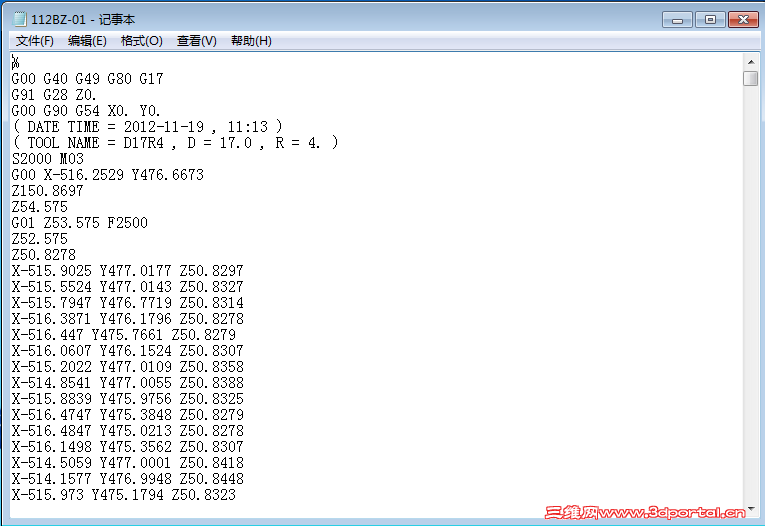

, `8 `, Q* \+ ^我习惯了IT一个NC处理,请问怎么把GPPS后处理头部修改为第二个图所示的样式?$ |1 Y+ [; h- L* x

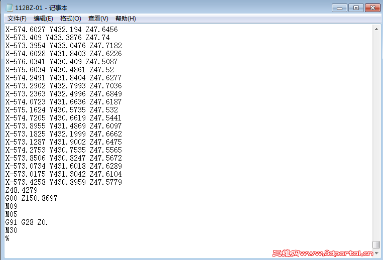

大同小易不知道有什么不同。。相对第一个更安全。没有机器Z回0代码。要小心。其他没有发现有什么缺陷

不是有什么缺陷。这里操机用着不习惯,就是程序头没有机器Z回0代码,不安全。改怎么改?
发表于 2012-7-21 12:45:26 | 显示全部楼层 来自: 中国江苏苏州
看了你的后处理。程式头自定义那里加一个 G00 Z /Z_HOME/  就OK了

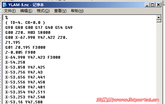

兄弟看看我的程式,绝对安全  z! R: |8 |' e1 `* f/ O* c- j; d, D
