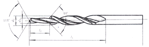

这钻头如何加工出来,或那里有卖

普通钻头在工具磨上可以磨出来的
发表于 2006-6-12 10:27:11 | 显示全部楼层 来自: 中国重庆
两级钻如果D1,D2级差不大的话,可用普通钻头改制。一般的制造非标刀具的厂家都没问题。

发表于 2006-6-12 10:55:33 | 显示全部楼层 来自: 中国河北保定
标准钻头自己磨或外协磨,这种钻头没有专卖的

这种钻头用在钻阶台孔。属于非标准的钻头。

这叫阶梯钻,用于一次性钻两个尺寸不同的孔。此钻头加工方法同普通钻头,先铣后面大直径钻头,然后接刀铣前面的小直径钻头。在工具厂加工这种钻头很普遍。

这种钻,如果不钻太硬的材料,可以用普通钻头磨成两极钻。

发表于 2006-6-23 16:59:06 | 显示全部楼层 来自: 中国河北邢台
我们公司现在就用着这样的钻头,是工人自己在工具磨床上用普通钻头自己加工的.这种钻头加工灰铸铁基本上还行,加工钢件不行.% R1 g$ J* \( x5 x7 w7 S
