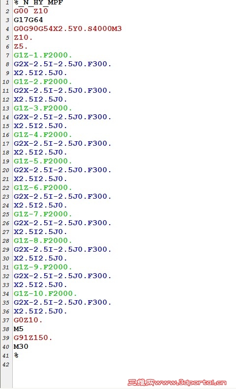

你这个F不就是F300.吗?没错啊,只是你下刀F是F2000.,自己看下是不是那两个设置弄错了
发表于 2012-7-17 17:29:53 | 显示全部楼层 来自: 中国广东东莞
看你的NC进给率是300没错.下刀速度是2000
 楼主| 发表于 2012-7-17 18:15:17 | 显示全部楼层 来自: 中国广东深圳
我平时下刀速率和进给率都是给2000的,但是想在铣圆的时候让进给率变小,让速度降下来,就把进给率改为300,但是上机器的时候,速度还是那样快,都没有降下来,是不是也要把那个下刀速度改下,机器速度才会下来?

4 @5 U9 p; N2 ~# Q  Y* t( e+ [问题你是想要下刀速度慢还是进给速度慢。你要搞清楚。下刀速度和进给速度。你现在的进给速度的确是300.

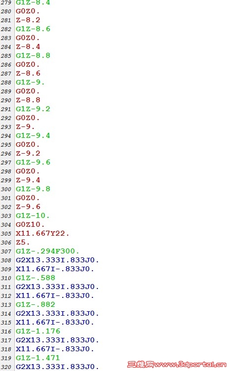

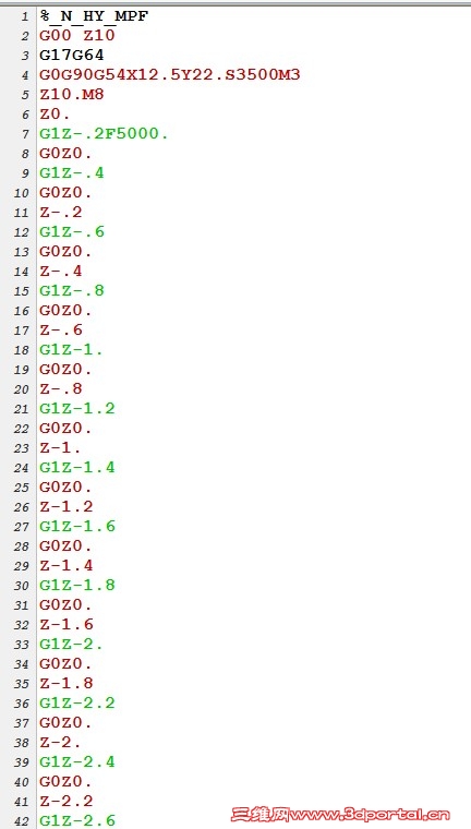

我也将下刀速度改成300,还是那样。我做的刀路第一把是打孔,速度是5000,到2D铣圆的速度全部改成300,结果屏幕还是显示5000,工作台的速度也是很快,没降下来。机器的系统是西门子802s,现在死活都找不出原因。 1.jpg 2.jpg

是不是在试运行模式下?请请检查一下。

发表于 2012-7-20 19:23:04 | 显示全部楼层 来自: 中国天津
quanzhou25 发表于 2012-7-20 17:46 static/image/common/back.gif- u, B2 {; v$ E  O3 B- ~) f
什么是试运行模式
" J" v% b# w% m, L! u- s& G
就是在机床上快速运行检查程序的模式(也叫空运行),无论程序F值是多少,都以快速运行。" X7 r2 [' ^8 R. [8 e
西门子好像是DRY键。, g2 d3 b; d% ^3 n

问题解决了,西门子系统是在程序控制里面的,有个空运行,直接取消就可以
