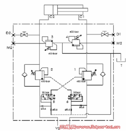

6 I( m2 |9 j* }3 |' _诸位大侠:这是平衡阀原理,当我供油500bar的时候,测量先导压力的时候比正常偏高30bar,本身平衡阀的压力设定值时450bar,不知道是为什么先导压力有的偏高而且有的偏低?是不是顺序阀的调节压力过高,但是顺序阀的调节压力是有要求在450bar,而且有咯噔咯噔的噪音出现。

发表于 2012-7-18 15:52:09 | 显示全部楼层 来自: 中国上海
你加工的阀块阀孔在拧紧阀的时候感觉紧吗?
 楼主| 发表于 2012-7-19 11:17:54 | 显示全部楼层 来自: 中国北京
skipmisty 发表于 2012-7-18 15:52 static/image/common/back.gif! i; |6 [3 p/ O
. v* l5 w1 u$ R- O3 i2 p% `
一点都不紧,我实验了一批的阀,几乎全部是这样偏大,有个别是是小点,而且都有噪音,真是搞不懂哪里出了问题了,如果装在车车上的话有可能油缸回震动,这样泵车的笔架就很不稳定了,很担心这个问题
发表于 2012-7-20 16:24:03 | 显示全部楼层 来自: 中国上海
henchend 发表于 2012-7-19 11:17 static/image/common/back.gif
( A& n7 T  D1 `' _0 {2 t一点都不紧,我实验了一批的阀,几乎全部是这样偏大,有个别是是小点,而且都有噪音,真是搞不懂哪里出了 ...
9 ]; x: S+ V" e2 o- v9 J我 有试验过一些平衡阀,由于平衡阀阀孔加工不好造成平衡阀装上后,试验其开启压力发现开启压力会有波动,而且先导开启也会受到影响会有不准的现象,一般我们都是处理阀孔,若不是阀孔问题,可能是 油液脏了或者阀孔未处理干净,孔内有细小铁屑;当然也不排除插装阀本身批次有质量问题,阀芯我们也处理过,对于好拆装的阀芯我们会进行研磨……
