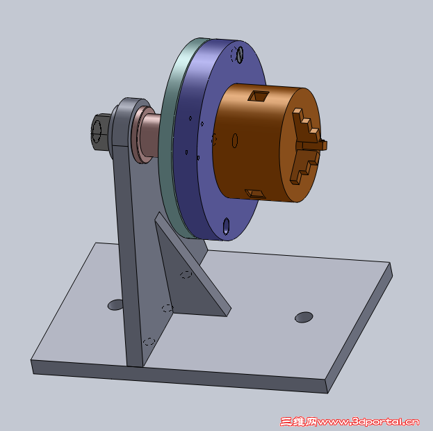

几年前设计的,钻等分孔用的,个人觉得挺实用的

看不出用什么定位啊?
发表于 2012-7-17 12:04:17 | 显示全部楼层 来自: 中国广东云浮
看起来不怎么安全啊,也如2楼所说,怎么精确定位?
发表于 2012-7-17 12:49:42 | 显示全部楼层 来自: 中国江苏泰州
用于划线差不多,用于切削加工感觉不妥
发表于 2012-7-17 13:10:44 | 显示全部楼层 来自: 中国安徽蚌埠
感觉使用分度头划线、打孔比较精确……
发表于 2012-7-17 13:40:39 | 显示全部楼层 来自: 中国上海
没看出来怎么定位呀
发表于 2012-7-17 17:21:24 | 显示全部楼层 来自: 中国河南新乡
这个好像定位不好吧!不过还是非常感谢楼主的分享!{:smile:}

没看出怎么定位;还是分度头来的精准!

2b!用分度頭不好?
 楼主| 发表于 2012-12-7 12:16:57 | 显示全部楼层 来自: 中国宁夏银川
tolam 发表于 2012-12-7 11:03 static/image/common/back.gif
6 U7 O, l; G: \+ ^" s8 M2b!用分度頭不好?
2 c' |8 }4 {% T+ r/ W. D" k
傻B,分度头的效率太低了

这个做起了蛮贵的吧,还费事,不如用分度盘有效呢!
发表于 2012-12-7 22:52:09 | 显示全部楼层 来自: 中国浙江台州
楼主能讲一下工作原理吗?

我猜猜:
5 M( |3 V5 B% b- K& O这个就是用来给圆盘类工件画线的,三爪卡头外圆或内圆定位,背板上可以画线定角度,找好基准划第一个点后按背板角度旋转三爪卡盘,固定(盯紧螺栓?)后划线。
, Q8 [! A7 |) J4 P/ E" K7 W8 s+ W对不
