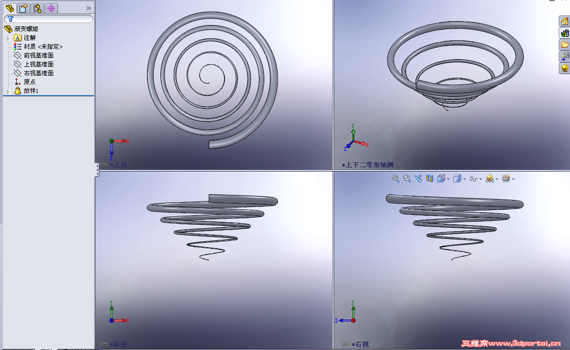

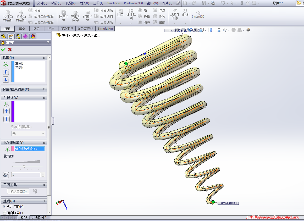

请教高手:这个螺旋线用solidworks怎么画?这种渐粗的效果怎么做出来?请不吝赐教,非常感谢!

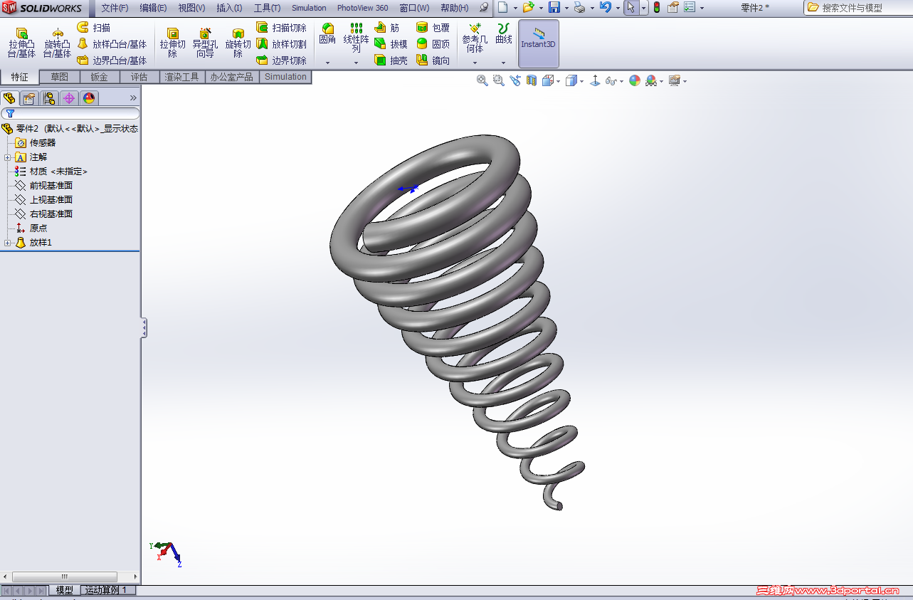

发表于 2012-7-17 10:39:13 | 显示全部楼层 来自: 中国河北廊坊
放样能做。。。。。。。。。。。。。。

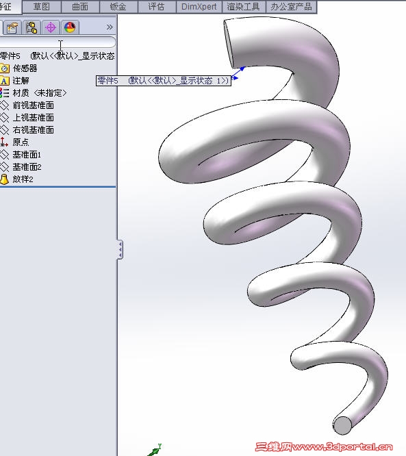

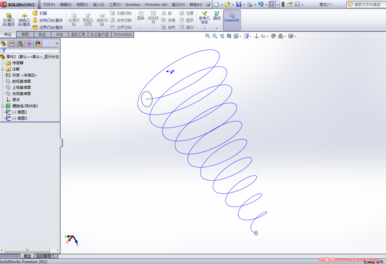

发表于 2012-7-17 10:48:04 | 显示全部楼层 来自: 中国福建漳州
我也是前一阵子在论坛学习的 用放样做的 还有扫描的 各位版大能不能给个“扫描”画法?7 V  L- _& A! N  [' A8 A; Q
渐变螺旋.PNG 8 h8 U" m# u0 b! z, x3 F
08版源文件: 渐变螺旋.zip (379.44 KB, 下载次数: 16)

只会放样了

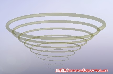

 楼主| 发表于 2012-7-17 11:13:04 | 显示全部楼层 来自: 中国黑龙江哈尔滨
非常感谢各位,按大家的指导把图做出来了,很漂亮。谢谢。
