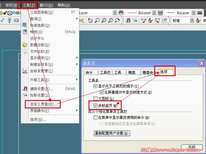

23、 增强和改善界面的体验:工具条中的图标按钮支持使用大图标显示。
% I" W4 v9 e3 @
: F/ o. V" V3 u' b$ z. m$ r勾选“多标签页”选项后,界面显示打开文件的标签:4 K) ]$ K3 y% R  ~; E
) V6 e/ u( D# X/ c3 N
2 K5 Y) S! i8 q( [$ x- N8 t

! l) {# l# l8 _. c: O新增多文档标签了{:strong:}5 s! R; u6 t# B/ F4 A

发表于 2012-7-17 19:45:40 | 显示全部楼层 来自: 中国辽宁鞍山
多标签有改进了!!!!

osis 发表于 2012-7-16 23:57 static/image/common/back.gif
, S; i& d+ h5 F新增多文档标签了
5 N6 s+ z  a, a' e4 z4 _% P# y这个比较实用,新增多文档标签
