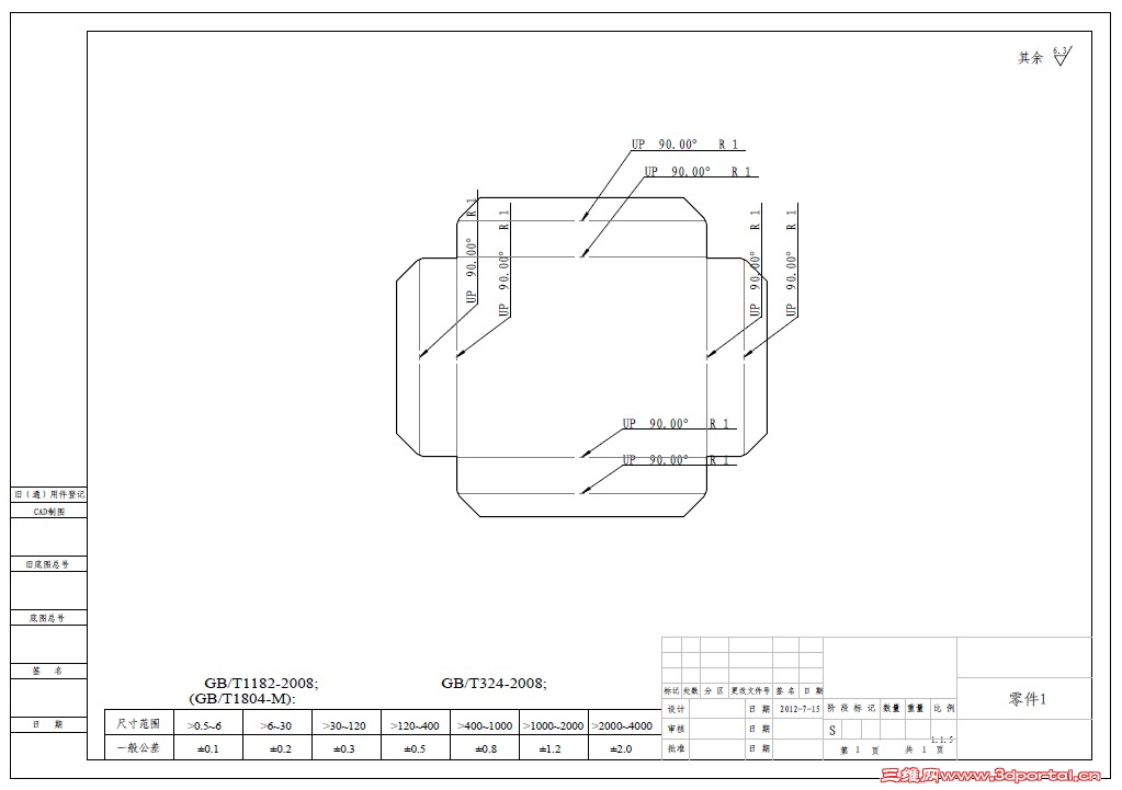

发表于 2012-7-15 14:40:07 | 显示全部楼层 |阅读模式 来自: 中国四川成都
钣金展开工程图中如何消除角度公差及折弯方向英文改为中文
零件1.PDF

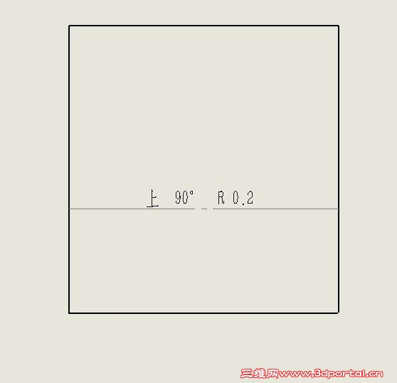

 楼主| 发表于 2012-7-16 07:47:34 | 显示全部楼层 来自: 中国四川南充
如何把90.00°变成90°,UP变成上

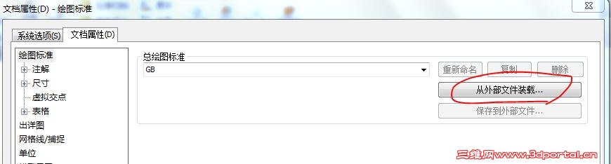

发表于 2012-7-16 08:49:01 | 显示全部楼层 来自: 日本
- a  t# ]1 s4 c5 Z& ^. c7 p( J' w) X
不记得在哪里设定了,给你一个GB修改的文件(GB-修改.sldstd),你导入,根据自己要求,修改用- ?' T# d( s" P' }, F% F, P
$ F# _* `2 ]$ a0 _1 D# q2 S
GB-修改.rar (1.2 KB, 下载次数: 16)

发表于 2012-7-16 10:17:45 | 显示全部楼层 来自: 日本
liu643518 发表于 2012-7-16 09:06 static/image/common/back.gif) h1 Y/ |' s9 Y& @. v+ o: s! F
我在选项上设置了,没有用
% v% G) [% e( e, z9 h1 L
在7#给你文件了,你导入用下,看看

发表于 2012-7-16 20:31:56 | 显示全部楼层 来自: 中国上海
软件重新安装后,就变成楼主的问题,我以前2009,就是中文的。
发表于 2012-7-16 20:42:47 | 显示全部楼层 来自: 日本
liu643518 发表于 2012-7-16 20:18 static/image/common/back.gif& f' F9 |! ~" t8 f/ Y, u
hongwei_1987jp
& `9 |7 N8 L+ V. D, [! T4 ]: d5 x" ?1 ]5 {
谢谢!在sw软件里如何导入我不知道,能详细告诉我吗
/ W( w( a3 J# ~# H  U( V8 g9 S3 A) v9 C0 @3 Z# l% i7 ?5 n
找我给你的那个文件

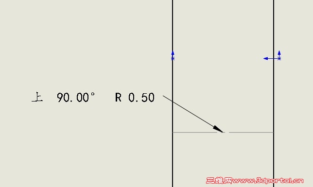

 楼主| 发表于 2012-7-17 08:18:49 | 显示全部楼层 来自: 中国四川南充
导入后还是不行,英文改为中文的了,角度还是有小数点,我估计是bendnoteformat文件有问题,能否把你SW软件内bendnoteformat文件发到这里。我的是2010 SP4版本的。路径:SolidWorks/lang/chinese-simplified/9 l6 y( c# B. \/ z/ ]/ J
谢谢!
