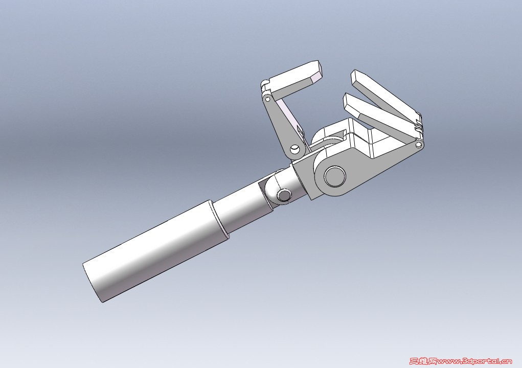

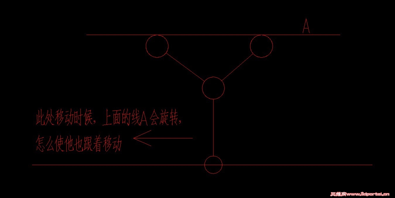

做装配体的时候。活动点太多。怎么让一个地方活动的时候,其他地方不会跟着一起动。+ b+ o- Z2 N1 j3 I3 Z0 ?
未命名.jpg 大致的示意图

发表于 2012-7-13 16:21:59 | 显示全部楼层 来自: 中国上海
发表于 2012-7-13 16:22:52 | 显示全部楼层 来自: 中国湖北襄阳
实现这个要么添加必要的配合,要么到运动算例中来,使用“以三重轴移动”的功能来实现你要的效果
发表于 2012-7-13 16:25:01 | 显示全部楼层 来自: 中国广东深圳
先把不想移动的固定起来,移动完再“浮动”。

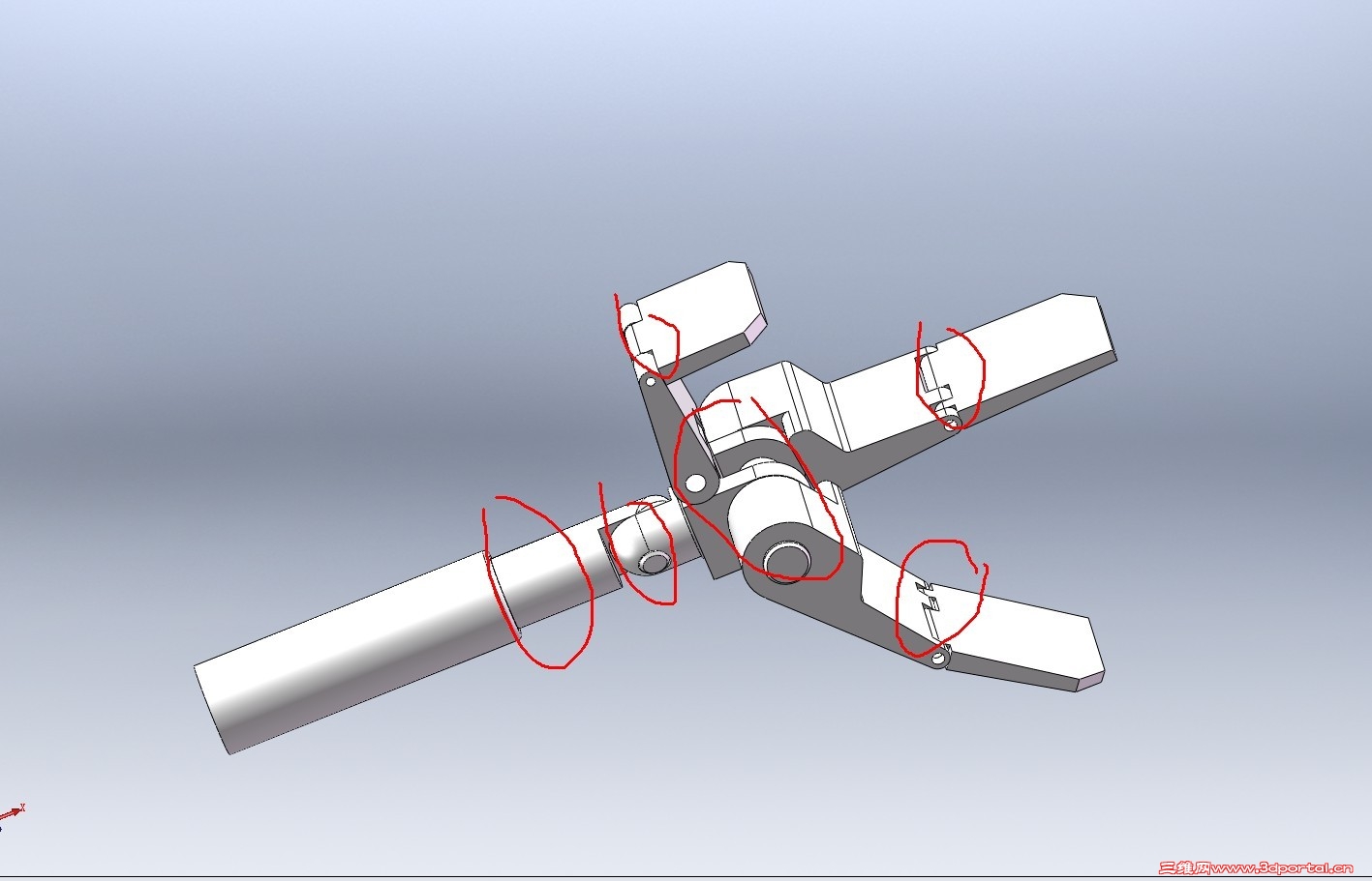

 楼主| 发表于 2012-7-13 16:47:37 | 显示全部楼层 来自: 中国广东潮州
lai5689412 发表于 2012-7-13 16:21 static/image/common/back.gif" }" [  r6 V* f  o7 `
你是不是想让你移动主轴的时候上面3个小轴的实体动?
0 f1 J, I% b. a) u
未命名.jpg 当我想做这个造型的时候!我随便移动一个部件,其他部件也就跟着动起来,这样很难做出个造型出来。所有问问有没有什么办法。。。。
