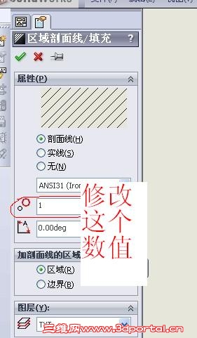

我是这样操作的:! k& J1 T  a$ V9 ~: X1 o( o
剖面线的疏密 .gif 9 Z. V4 K/ S8 R. M6 ]1 {! t+ B
9 I' ~" Y- Q$ @; ^: X5 l5 C: Y
发表于 2012-7-14 08:37:26 | 显示全部楼层 来自: 中国江苏无锡
你点击剖面线就出现上面的界面了

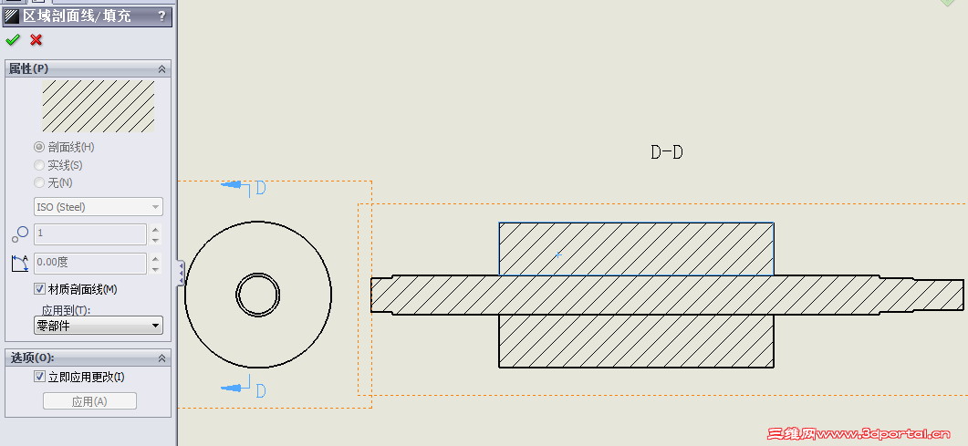

& \+ g% K# z7 C7 d; Q+ Y我是做的剖视图,但为什么在点剖视图的剖切线的时候会出现无法调整比例的情况
