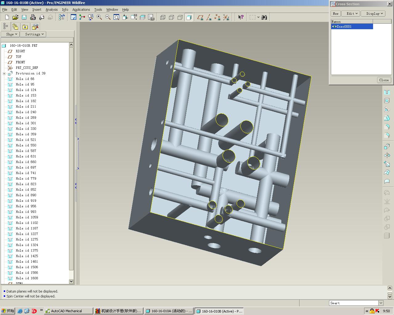

怎么才能在2.0或3.0里看见零件内部结构; E0 a/ q& i! S! ^* g
如图如下
在1.0的英文版看见的
在1.0的英文版看见的
发表于 2006-6-12 08:28:55 | 显示全部楼层 来自: 中国浙江金华
点视图>颜色和外观>外观编辑器/选取颜色>属性/高级>透明/设置透明度.即可见内部了.
 楼主| 发表于 2006-6-12 21:39:44 | 显示全部楼层 来自: 中国广东佛山

Cimatron有个很独特的动态剖切功能,可以选取任意平面然后随意拖动,能详细看清零组件的内部,还能生成剖面线。

proe里有动态剖切
 楼主| 发表于 2006-6-21 15:33:41 | 显示全部楼层 来自: 中国广东佛山
请问一下,楼上所说的动态剖切在那里找呢?

发表于 2006-6-22 21:56:05 | 显示全部楼层 来自: 中国河南许昌
在proe里,可以用视图编辑工具,可以看任一剖视图!
