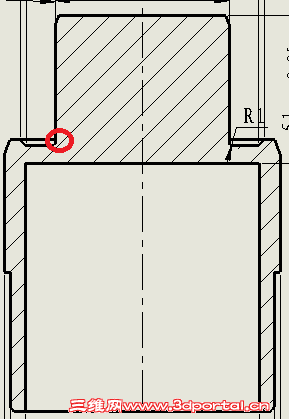

如图,红色圈圈处是不是一定要开砂轮越程槽?

1  装配要求紧靠的零件,一定要开砂轮越程槽。4 `% ~; O$ P: `  `/ l9 T( e( p
2  砂轮磨平面或圆柱时,为避免碰在与其相邻的垂直面上,要开砂轮越程槽。

砂轮越程槽的作用有二,一是圆角过渡,避免应力集中;二是磨削是避免死角,装配时不干涉。如果都不是问题,也可以不设越程槽。

此种槽用于轴肩有磨削要求的场所,如安装平面轴承等时用。

避免装配干涉,就是平时所说的清根,要开砂轮越程槽

问题不大,如果对应装配的那个零件上开个大倒角保证装配不干涉就可以了' k/ W: U8 F& x0 `7 [- h/ _+ G
单纯看图纸,磨削是可以磨的,不过就是磨削哪个根部的地方有个接刀的台阶,不是太好看

看所需要的尺寸延伸到哪里来设计,假如那部分不重要,就不研磨来代替避开槽,不然必须要开

轴连个尺寸公差都不亮出来,你知道是要磨削的还是车的呀
